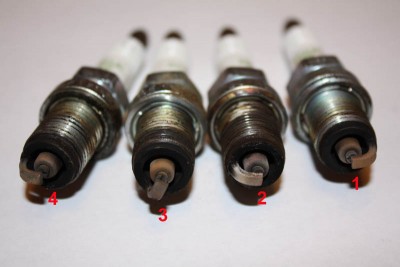

Покатался на праздниках, наездил 700км.
Высчитал расход (в основном трасса + немного город + прогревы) - получилось 10л.
Сегодня решил опробовать динамометрический ключ и поменял свечи. (С ключем просто супер, выставил 20НМ и вперед).
Фото свечей старых. Воде все норм

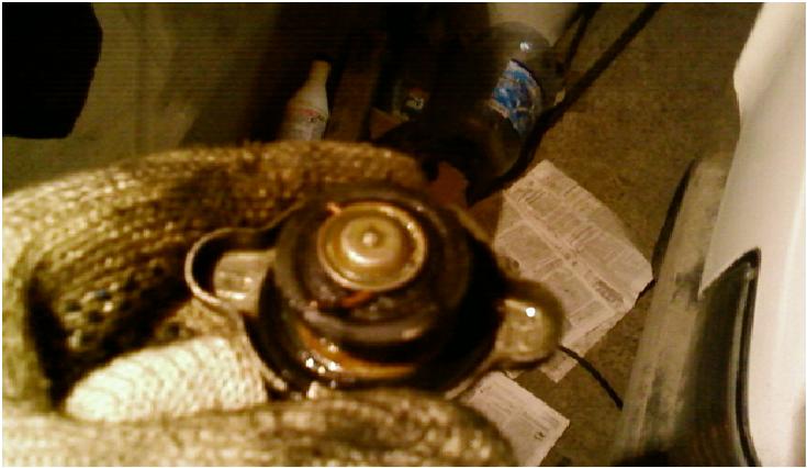

Блин форумчане, всем доброго дня суток, вынужден вернуться к теме охлаждения, ситуация такая за бортом -15 в салоте чуть теплее. Стрелка кажет 60-70 С, после 30 мин прогрева по городу. Раскидав пол салона прочистил радиаторы кондея и печи от грязи листьев и мышей. Непомагло, не долго думая (а именно нидели две спустя :oops: ), решился проверить термостат разобрав, обнаружил что он на 82 С, проверил работает, правда на 80. когда уже начал собирать наткнулся на такую картину- видно на фото, что клапан на крышке радиатора принудительно зажат проволкой хозяеном до меня. Убрал проволку, а значит вернул давление в систему, в салоне потеплело градусов на 5 С,или это уже психологичекий фактор :D , но до Ташкента долеко. Подскажите что выбрать, следующие действия: 1) Промыть всю систему охлаждения вместе с радиаторами какой нибудь yopi или фантой ( имеется опыт, промыл на вазе продуло всю систему, но пришлось менять все патрубки( разъело)).. 2)Заменить термостат на 88 С. 3) Свыкнуться к езде по городу в шапке и перчатках,

vadim
Эта проволочка может означать и то, что при наличии давления в системе тек радиатор. Теперь за ним желательно присматривать. Да и не сильно это давление на печку влияет.
На своей проверял, как проходит антифриз через печку. Снял патрубки в моторном отсеке и подключил шланг. Струячило практически без потерь. Но это работа для теплой погоды.
Сейчас тебе, конечно, лучше просто поставить нормальный термостат.
А вообще с печкой япы штось перемудрили, каждый год самая популярная зимняя тема. Очень долго у всех прогревается, даже как-то искал - нет ли отдельного термостата на печку, чтобы до полного прогрева тепло у движка не забиралось :D . По крайней мере на моей - пока движок полностью не прогреется - идет холодный воздух. А потом резко Ташкент %) ...

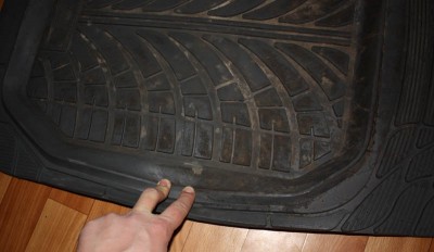

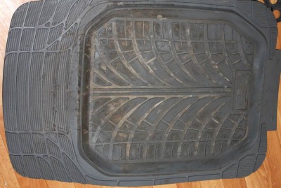

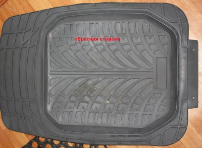

Посоветуйте ковры резиновые для зимы в Мазду.
Были более мене нормальные, но 1 протерлось под пяткой. Купил с виду прикольные с рельефным рисунком для влаги. Так одно в мороз по середине треснуло. И вообще весь контур при изгибе теряет жесткость (сам коврик не идеально лежит). 2 дня назад под водительским ковром такую мокроту обнаружил. (Видимо деформируется кромка и вода протекает.
Кто какие себе ставил, может есть фото. Выбор их большой, но продаются комплектом и выкидывать еще 1000-2000р не охото просто так ради эксперимента. Хочу сразу купить хорошие и что бы от воды/грязи хорошо защищало.
Мои новые ковры так воняли резиной, что первое время дышать было нечем.
Могу только сказать - силиконовые, прозрачные такие, не покупай. Они красивые ровно месяц :( .
Универсальные PRIMA - (Польша),но уже есть китайские клоны :bad: ,выбирать на нюх,качественная резина не воняет.

Попробую в магазе взять на примерку коврики от ТАЗА. Мне главное не внешний вид. Самое главное что бы было сухо под ковриком (хотя я всегда подкладываю газеты и т.д).
Вот я на китайскую хрень и попал за 1500р. Воняют просто ужас + треснил коврик при минусе сразу. И все проливается.
Буду на выходных искать. Помню раньше на ВАЗ 2105 ездил с такими ковшами, так так просто бассейн был а не лужа под ногами, тем не менее вода держалась как нада.
