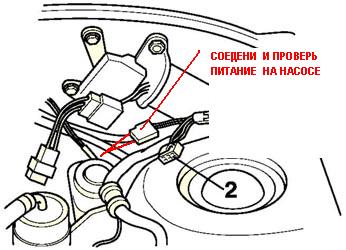

Всем доброго дня! Подскажите пожалуйста если не трудно. У меня такая проблема: нет 12 вольт на сером проводе около лючка бензонасоса. В чем может быть проблема? И что в первую очередь посмотреть? Авто мазда 626 GD 1987 г.в. 2.0 инжектор 8 клапанов
С ЛЕВОЙ СТОРОНЫ ВОЗЛЕ ДИАГНОСТИЧЕСКОГО РАЗЁМА ПОСТАВЬ ПЕРЕМЫЧКУ И ПРОВЕРЬ ПИТАНИЕ НА НАСОСЕ ПРИ ВКЛЮЧЕНОМ ЗАЖИГАНИИ

ЕСЛИ ПИТАНИЕ НЕ ПОЯВИЛОСЬ ТО ПРЕДОХРАНИТЕЛЬ ИЛИ ОБРЫВ ПРОВОДА. ЕЩЁ РЕЛЕ ЗАКИСЛО. НО НА ВАШИХ МОДЕЛЯХ НЕ ЗНАЮ ГДЕ СТОИТ. ПОИСК.ПОИСК ИЛИ СЕРВИС

Спасибо огромное! перемычку пробовал ставить, безполезно. Буду искать реле. Мануала нет к сожалению, так бы попроще было.
