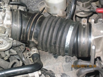

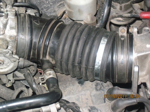

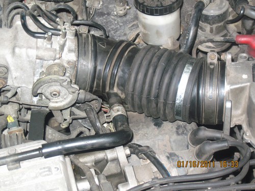

Megavolt-2006 ОГРОМНОЕ СПАСИБО ЗА СОВЕТ С ГОФРОЙ ОТ 41ГО .
ТУПО НАТЯНУЛ СВЕРХУ, ОТРЕЗАЛ ЛИШНЕЕ
КОМУ ИНТЕРЕСНО ВОТ ,ЧТО ПОЛУЧИЛОСЬ:
