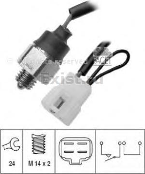

Я думаю лучше вот этот взять, оригинал же http://www.exist.ru/price.aspx?pid=E8700A27&sr=53
Мазда 626 GD 2.0 1987 г.в.
Lifan solano CX 2011г.в.

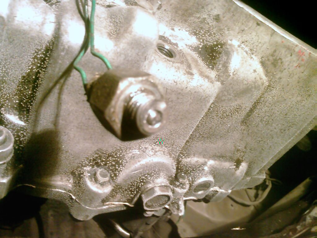

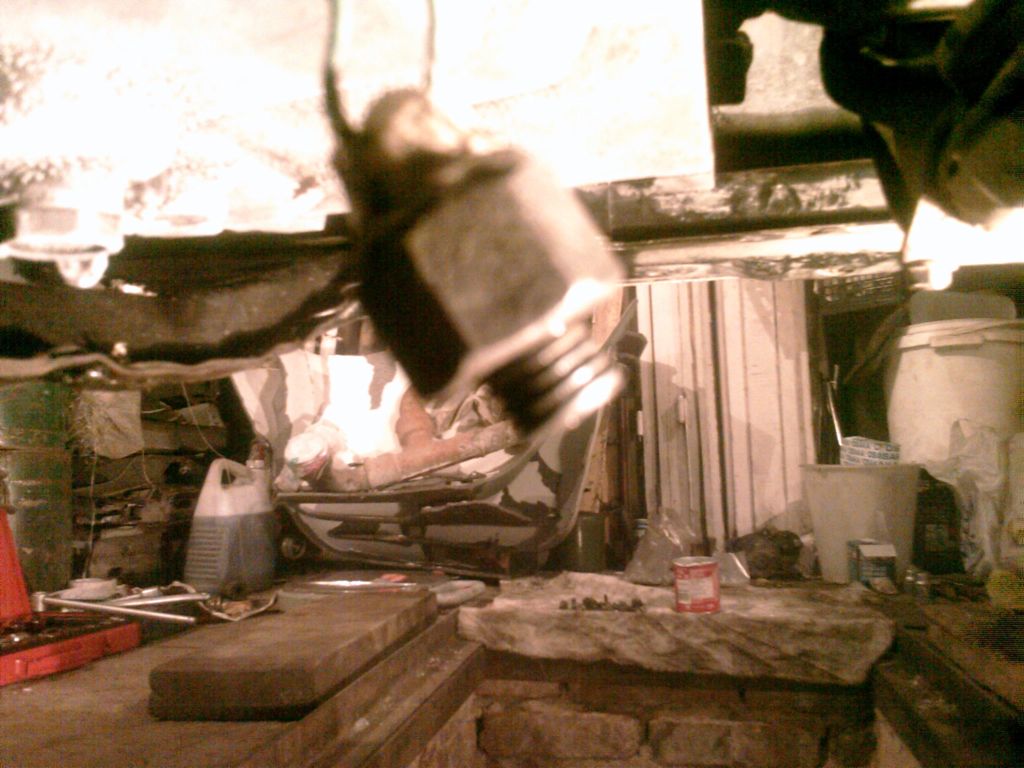

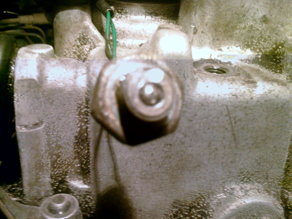

Да я уже заказал вот этот http://exist.ru/price.aspx?pcode=G40117640B Фацетовский. Но это который впереди коробки стоит на нем у меня провода обломились как спички при откручивании... Видать старые были, сухие вообще. А сейчас выяснил, что у меня и с другим трабл...
Вот фото.
Комментарий к файлу: А вот тут видно, что даже шарик из него не выходит...
IMAG0063.jpg [ 116.51 | Просмотров: 7898 ]
Комментарий к файлу: А здесь вроде норм...
IMAG0064.jpg [ 122.6 | Просмотров: 7898 ]
Комментарий к файлу: Вот так он сейчас выглядит.
IMAG0062.jpg [ 126.39 | Просмотров: 7898 ]

Проблема была какая, обратите внимание, что отсутствует медный пистон(шайба)... Вот после сборки коробки пистон второпях ли что ли был забыт. И вот эти полтора миллиметра многое решают. Датчик был затянут до конца, тем самым придавливая кулису так, что она даже не двигалась! Вот он и умер...
Скажите че с проводами можно сделать, если я закажу два передних датчика? (он реально дешевле в екзисте даже!)
