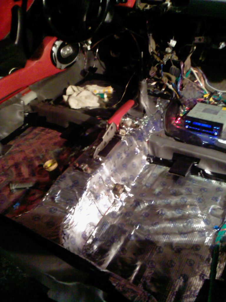

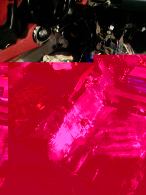

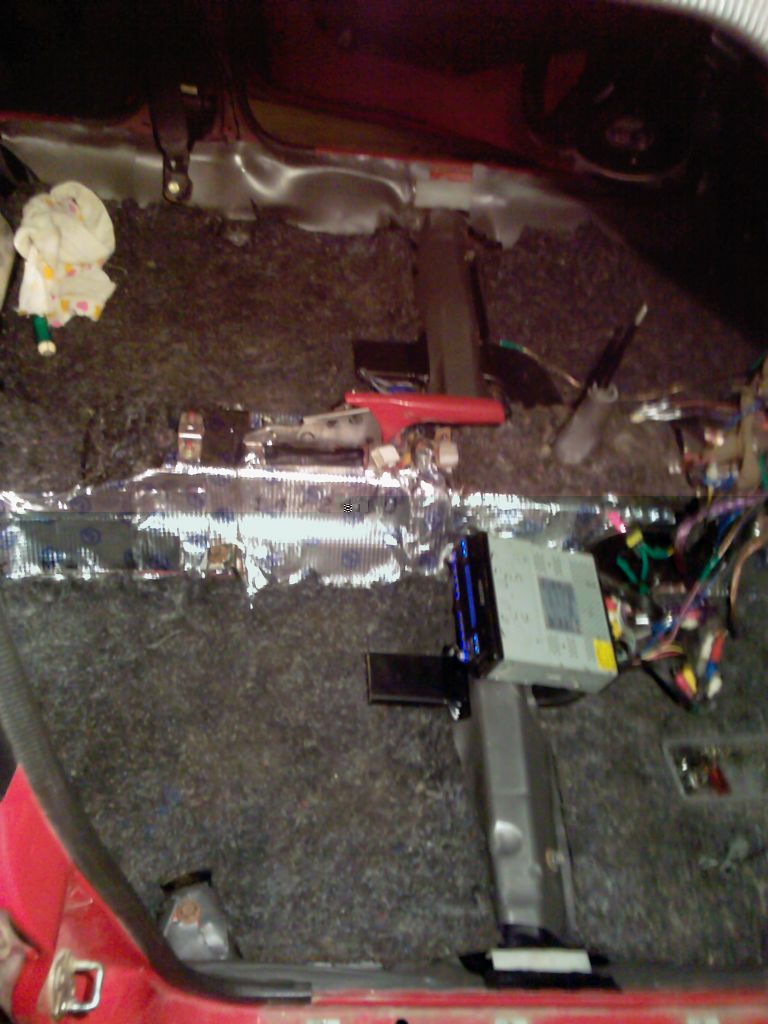

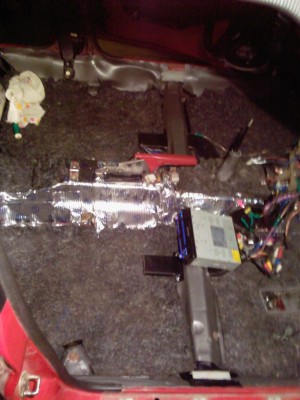

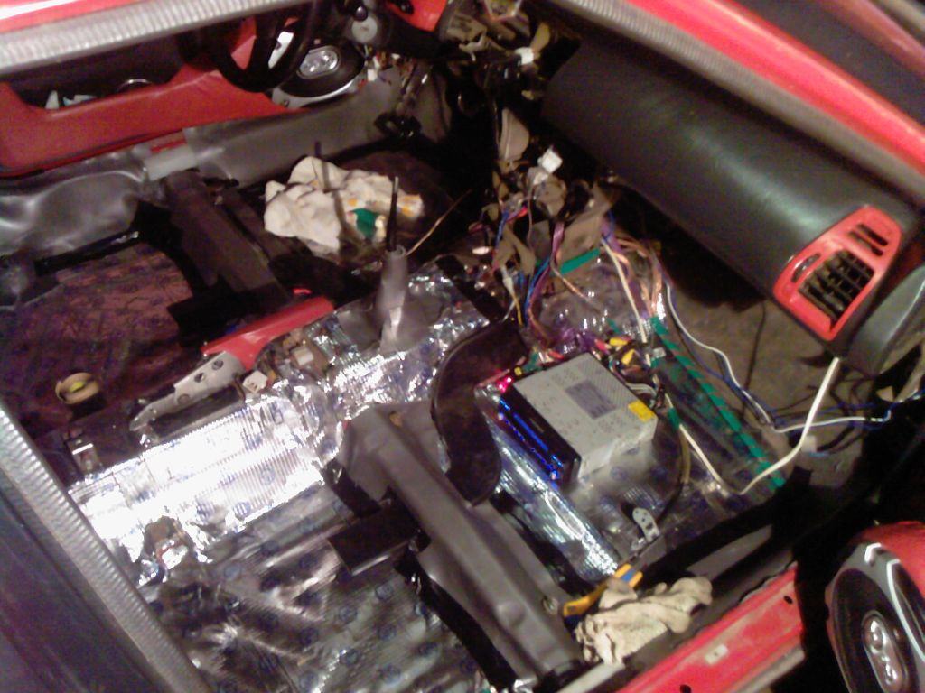

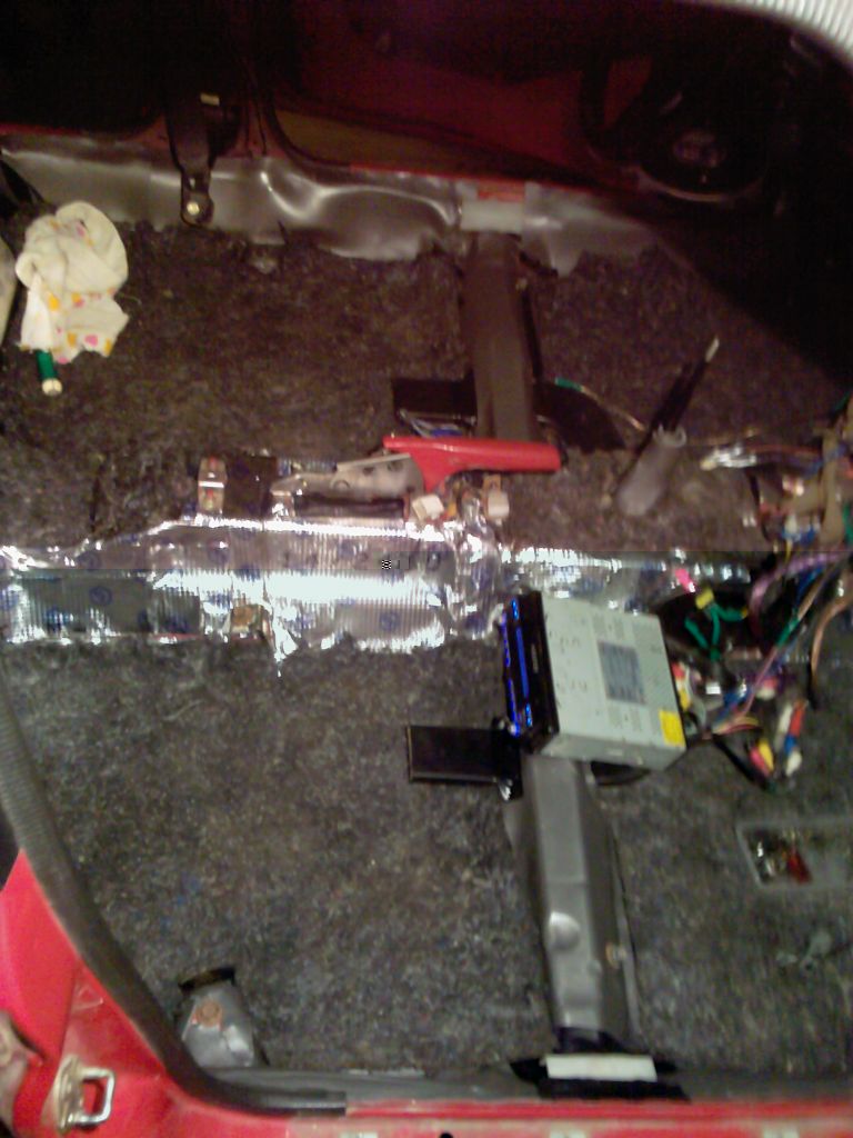

Всем привет! За выходные положил на пол в маське шумку и тепло изоляцию, печка у нас не ташкент. В машине стало намного тише да и салон лучше стал держать тепло! :)

to ХоТТаБЬ)4, какими материалами делал, где брал, что по деньгам вышло? тоже собираюсь делать...

ХоТТаБЬ)4 - времени зря не теряешь.... Толково! Я еще летом все проложил.

shmul7 брал spt-шу и материал не знаю как точно называется похож на изолон.На пол сверху spt положил утеплитеть обычный, на крышу spt я не стал ложить.
13 листов spt по 250р за штуку - 3250р
5 листов материала типо изолона(толшиной 4-5мм) по 350р - 1750р
1 листов материала типо изолона(толщиной 8мм на крышу) по 450р - 450р
2 листа утеплителя по 450р - 900р
+ у телефонистов надыбал изоленту шириной 3см 4шт для проклейки швов.
Итог 6350р. и запас пива на два дня :)
