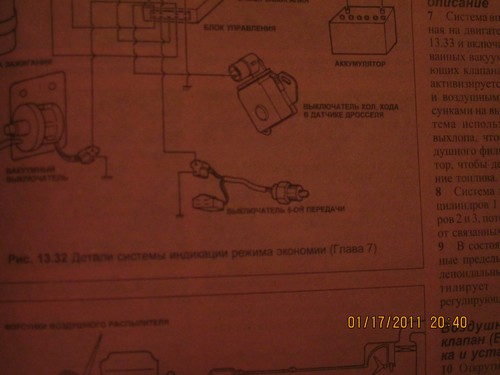

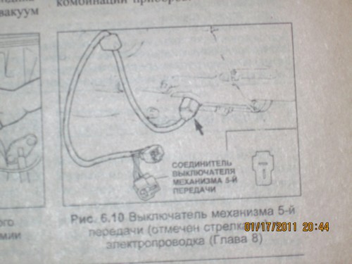

мужики а зачем у нас на коробках датчик нейтрали???????????? ](*,) ](*,) хотя я вроде читал ,что это датчик пятой передачи.(если кто путает это не задняя) Обьясните тупому ума не приложу. да и на сцеплении выключатель он к стати связан с этим датчиком пятой. ПО ходу это вроде для круиз контроля ставилось. Или я не прав?????? я про инжекторные спрашиваю. На карбюраторных у них он связан с системой экономии. ну а на инжекторных не пойму зачем ](*,) ](*,) :-k :-k :-" :-"
Сигнал в мозг об отключении нагрузки

Сообщений: 1028
Откуда: Донецк
vliv писал(а):
но ведь это не датчик нейтрали,,,,,,,, это пятая передача( не R) :-k :-k

Это датчик нейтрали.

Сообщений: 1028
Откуда: Донецк
ну тогда так ::::::::::
IMG_2470.JPG [ 45.09 | Просмотров: 8257 ]
IMG_2469.JPG [ 40.23 | Просмотров: 8257 ]
17 янв 2011 21:05
мануал не тот

vliv писал(а):
мануал не тот
блин сейчас полезу в яму включу пятую и проверю питание . :evil:

17 янв 2011 21:17
Сообщений: 1028
Откуда: Донецк
vliv писал(а):
водку оставь дома,а то до утра не вылезешь! :D
включаю пятую есть контакт!!!!!!!!!!!!!!!!!!!!!!!!!!!!!!!!!!!!!!!!!!!!!!!!!!!!!!!!!!!!!!!!!!!!!!!!!!!!!!!!!!!!!!!!!!!!!!!!!!!!!!!!!!!!!!!!
включаю заднюю нет контакта ,появляется на другом датчике!!!!!!!!!!!!!!!!!!!!!!!!!!!!!!!!!!!!!!!!!!!!!!!!!!!!!!!!!!!!!!!!!!!
включаю нейтраль нехрена нет :evil:
мля только вымазался :evil: :evil: :evil: :evil: :evil: :evil: :evil: :evil: :x

Mayor писал(а):
Блин, не поленюсь, щас пойду в гараж, залезу в яму и посмотрю сколько у меня там концевиков и какой куда идёт

Mayor писал(а):
А ты ничего не перепутал? Я эти два ШР-а на днях проверял. Один идёт на 5-ю, второй на задний ход. И звонятся они именно на эти передачи. Нейтралки там не было.
у меня так !!!!!!!!!!!!!!!!!!!!!!!!!!!!!!!!!!!!!!!!! внимательно посмотри на коробку в разборе там вилка и ползун пятой передачи и этот чертов датчик упирается в ползун ПЯТОЙ ПЕРЕДАЧИ, или у вас 4етыре скорости???????

ekzyperi писал(а):
На FE нету датчика пятой передачи,сходи по третьей ссылке.
но коробки вроде одинаковые.
