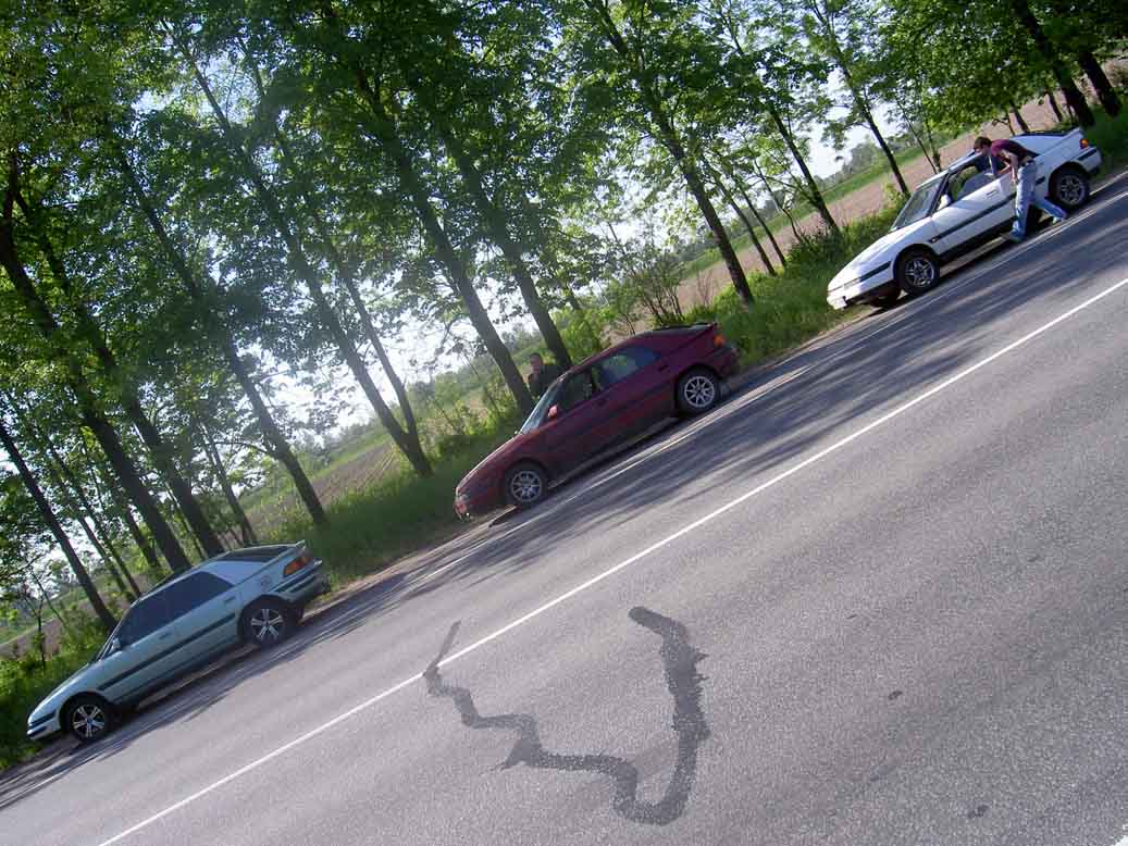

питер лето встречи на дороге
PICT0768 3.jpg [ 150.61 | Просмотров: 3432 ]
PICT0767 2.jpg [ 161.87 | Просмотров: 3429 ]

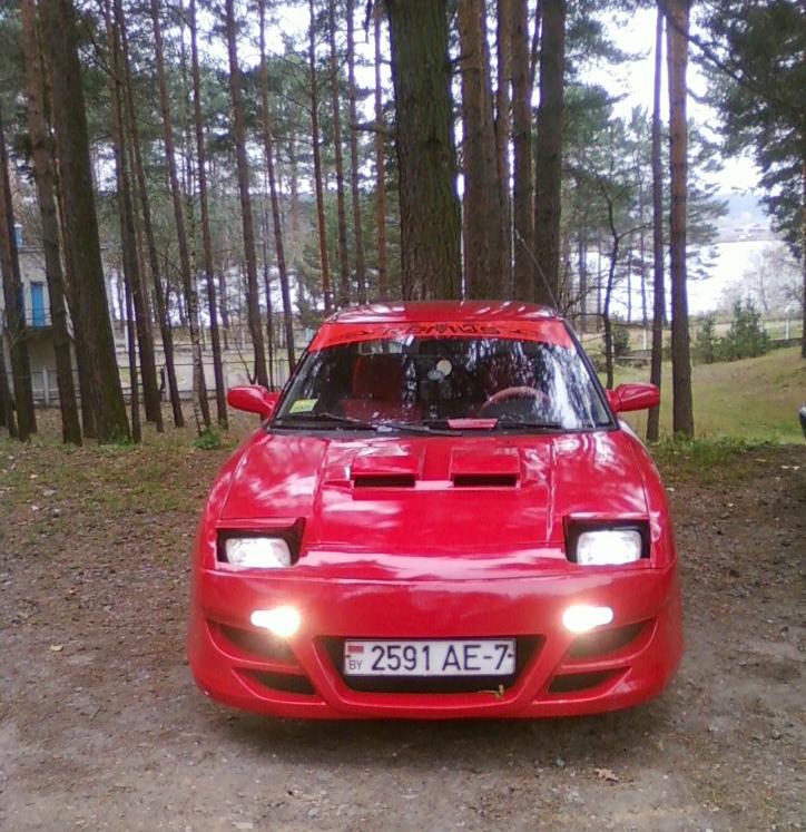

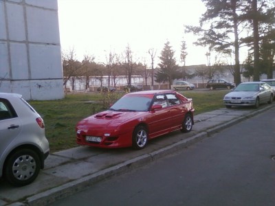

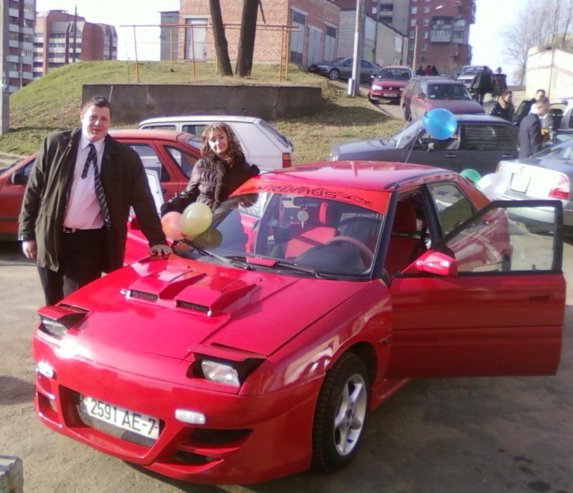

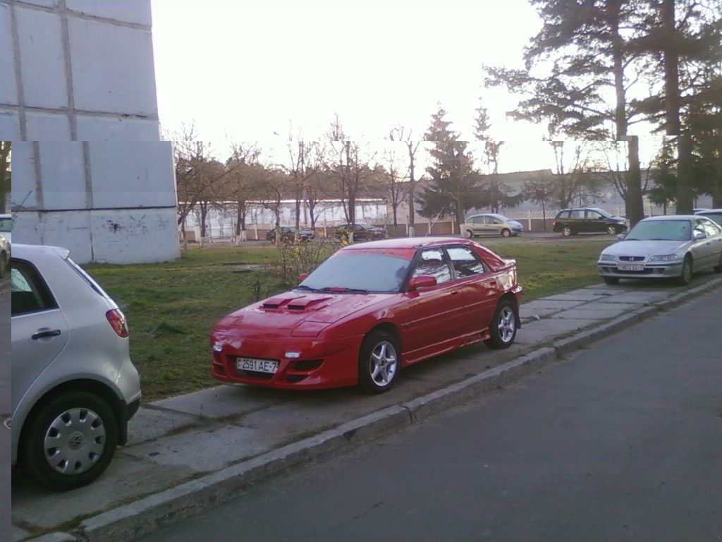

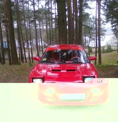

Привет парни!Наконец-то включили мне интернет)))
И так,месяц работы и вот что получилось....
лесе.JPG [ 104.38 | Просмотров: 3414 ]
,я снимал).JPG [ 87.41 | Просмотров: 3836 ]
-0007.jpg [ 152.92 | Просмотров: 3427 ]
Mazda 323f 1.6 16V Red-tunning.
