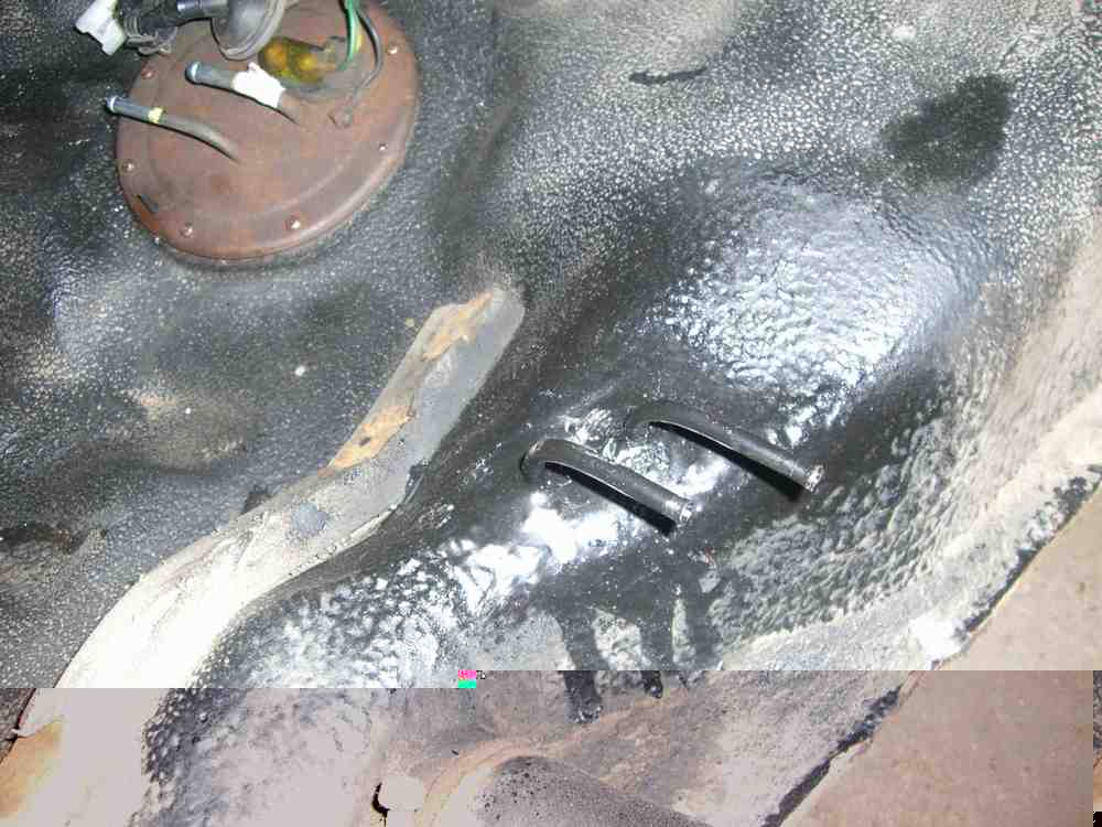

снимал сёдня бак на предмет поиска дырочек
в верхней части возле сварного шва нашел аж 3 штуки
ну вобщем зачистил, расколупал и замазал холодной сваркой ; это такая как кусок говна: отрезаешь скоко нуно и мнешь и мнешь пока не разогреется - потом замазываешь
так вот при съеме бака сломал 2 трубки (самые тонкие) в том месте, где они крепятся к баку
как оказалось трубки вентиляции
теперь остались две: наливная(толстая) и одна из вентиляционных(которая рядом с толстой)
дырки,там где обломанные трубки заходили в бак, залепил холодной сваркой; а оставшиеся концы сломанных трубок соединил между собой шлангом
У меня тоже 2 трубки отломились у арки (когда подкрылок снимал), я их правда пока так и оставил(они там отгнили). Вот думал тоже их шлангом соеденить. Или лучше восстановить? На что они влияют?
Кстати бак у меня почти новый (прошлый владелец менял его года 3 назад на новый, на заказ ему привозили).

SILVER писал(а):
ХЗ на что влияют; но если стояли значит для чего-то нужны
вчера заправлялся, так бензин нормально заливается
а заглушил так
а где красным помечено там тоже заглушено?
у меня они не пропускали на 50% из-за гнили,поэтому после открытия крышки горловины бака было нормальное разряжение из за паров. а если они былибы наглухо забиты,разряжение,наверно былобы еще больше.
впринципе это не влияло на скорость,после запайки трубок эта проблема исчезла полностью.
тогда зачем придумана вентиляция? :Search:
mazda 626 GD 2.0D. 1990г.

а по трубкам нарыл вот что:
* Вентиляция топливного бака является важной для бесперебойной подачи топлива: в таком же количестве, в котором топливо расходуется, в бак должен поступать воздух, в противном случае в топливном баке образуется пониженное давление, и поступление топлива прекратится.
* Необходимо вентилировать топливный бак, чтобы дать его содержимому возможность к расширению при нагревании.
* При заправке необходимо, чтобы воздух мог выходить из бака, потому что иначе наливаемое топливо снова поднимется к наливному патрубку и начнет выливаться.
на предыдушем авто было такое,правда я не знал из-за чего. так и продал,теперь знаю почему полный бак заливал 20минут :D быстрее наливаеш,булькает и наружу
но никаких проблем с подачей топлива небыло
И что делать то? Как в данной ситуации поступить? Простая заглушка шлангов даст эффект?
Я пока езжу без заглушки, вроди ничего не поменялось.[/quote]
заглушив трубы-небудет вентиляции.
если не трогать,то труха и грязь пойдет в бак.
ябы попробывал удалить гнилые участки трубок,и соеденить резиновым шлангом(допустим) ну или подругому
у меня они были отломаны под корень
абсолютно правильное решение
думаю купить медные трубки и восстановить все
12 июл 2009 14:10
Сообщений: 1205
Откуда: Тридевятое царство
рассверлил дырки под медную тормозную трубку 5мм. так чтоб трубки внутрь заходили
трубку разрезал по размерам старых
и посадил на эпоксидный клей
бак в этом месте не тонкий за счет медной напайки от старых трубок
клей устойчив к растворителям, маслам ... хз как на самом деле
вобщем-то колхоз
но я чего-то забздел с паяльником в бензобак лезть
