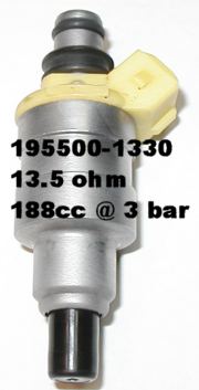

Нет там наших форсунок.
Старая: Denso 195500-1330 на нее нашел данные
Новая что стоит: Nikki Fuel Injector INP-480, нет данных кроме марок машин на которые ставили их.
denso195500-1330.jpg [ 9.57 | Просмотров: 8135 ]

Вот чё люди пишут:
" Ситуация такая, расход у меня 20+. Я снял две форсунки с DOHC и SOHC и поставил их на стенд для чистки форсунок. За цикл в 10 минут на небольшом давлении старые налили по 45 мл. а с двухвалой почти по 90. Вопрос, неужели они в два раза больше по производительности? Жрёт курва что дурная. Поставил свои старые ехать перестала."
Источник:
http://mazda323f.ru/forum/viewtopic.php ... 0326e1f2a1

Выходит что они при том же давлении льют как минимум на 15% больше топлива :o чем родные Denso 195500-1330
Придется ехать на разборку за куском косы что к форсункам и ставить старые форсунки, посмотрим как изменится расход. Т.к. 15% при расходе в 11л и составляет 1,7л на 100км, т.е. со старыми форсунками расход должен упасть до 9-9,5л по трассе, а в городе будет 12-13л. Но это теория. Проверим на практике, хотя от моего мотора можно ожидать чего угодно.
 Заголовок сообщения: Re: Помогите разобраться с ошибкой №17 - лямбда. Mazda 626 GD | мазда (mazda) форум
12 май 2011 10:28
Штатные форсунки двигателя FE 8V (Denso 195500-1330) имеют производительность 188 cc/min
Форсунки двигателя FS 16V (INP480) выдают 220 cc/min
Разница вроде бы не большая, но на повышенный расход очень даже влияет.
Форсунка вещь деликатная и рассчитана именно под определённый мозг и тип двигателя. Поэтому менять их по методу "подходит как родная" не катит.
