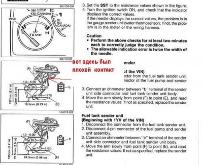

к стати на болтиках или гаечках и шаёбачках крепления базы топливного насоса нет земли. Там свой минус и работает отдельно. я эту базу раз пять снимал. Оказалось где спитца попловка входит в коробочку с вариатором уровня топлива небыло контакта .
Комментарий к файлу: фото другое но принцип одинаковый.
6-8.jpg [ 16.37 | Просмотров: 8225 ]
Мдя, не оч то хотелось бы все эти потроха извлекать, но если наружняя чистка не поможет, то...
ekzyperi пасиб за наглядню иллюстрацию

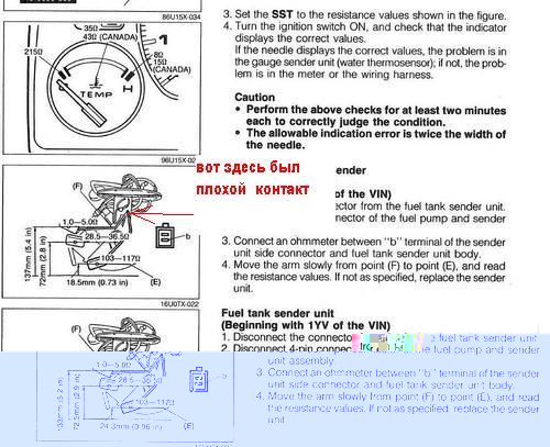

Allex Привет!
Если дружишь с тестером,вот тебе еще картинки для наглядности.
Хотя похоже у тебя с вариатором что то.
fgsdgdsg.jpg [ 52.94 | Просмотров: 8205 ]

Megavolt-2006 писал(а):
Allex Привет!
Доктор ,а откуда у вас такие картинки???? шутка. Скинь этот мануал.
Allex Привет!
Мне его что на каждой странице выкладывать? - тоже шутка :D
viewtopic.php?f=1&t=23592&start=6200 страница 249(ты же его качал).
