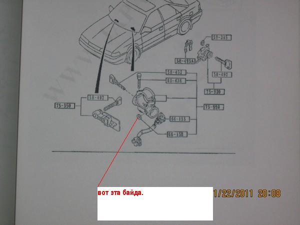

ЗЫ: и при открытой двери и ключе в замке бипер у меня не пиликает, а только при включении габаритов. Значит и у меня замок неисправен.
22 янв 2011 19:43
Сообщений: 1028
Откуда: Донецк
там на корпусе замка зажигания стоит типа микрика. Привод от блокировки руля там кнопочку прижимает. Там все просто и понятно, когда обшивку руля снимешь увидишь на замке микро переключатель. У меня там кнопочка завалилась в сторону и не включалось. Если есть желание повозись. Я убил минут 40. потом замена бипера так как это пищяние мало кто переносит, я с 10ки поставил,можно с ланоса или др. авто. более мягкий звук. Но это тоже по желанию......... ..................................
не знаешь Контактная пара разбирается??????

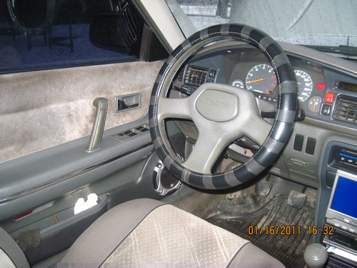

сегодня посетила мысля заменить внутрению обшивку дверей. Возник вопрос НА GD подойдёт обшивка с купе?
Как она может подойти если, ты хоть видел длину двери купе?

мда как то неподумал. у вас такая обшивка стоит?
IMG_2474.JPG [ 71.11 | Просмотров: 7595 ]
22 янв 2011 22:33
Не такая. Дверные карты совсем другие. Пульты стеклоподъёмников не такие и дверные ручки другие.
