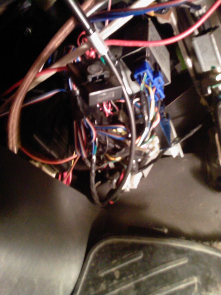

вот что-то у меня трабл появился (точнее два), но с одним жить можно а с другим ваще никак...
итак....на машинке установлен ЦЗ и сигналка, так вот иногда с брелка, с сердцевины замка, изнутри салона открывается /закрывается/ одна лишь водительская дверь...но это еще кое-как пережить можно...
но вот ... иногда когда мотор заглушиться машинка отказывается заводиться....причем выглядит все примерно так: ключем включается зажигание начинает качать насос, а вот последующего действия стартера не следует , причем вообще никаких попыток етого сделать нет...то есть тупо ключем пытаюсь завести а она даже на ето никак не реагирует, возможные варианты (по моему мнению): либо стартер - но не очень вериться ибо когда ето происходит вообще нету даже попыток работы автоса, либо замок зажигания на рулевой колонке, либо возможно гдето конфликт с сигналкой авто (но ето больше как вариант предположение - т.к. ето практически всегда проявляется когда авто до етого была не на сигналке)...
кто что думает.....

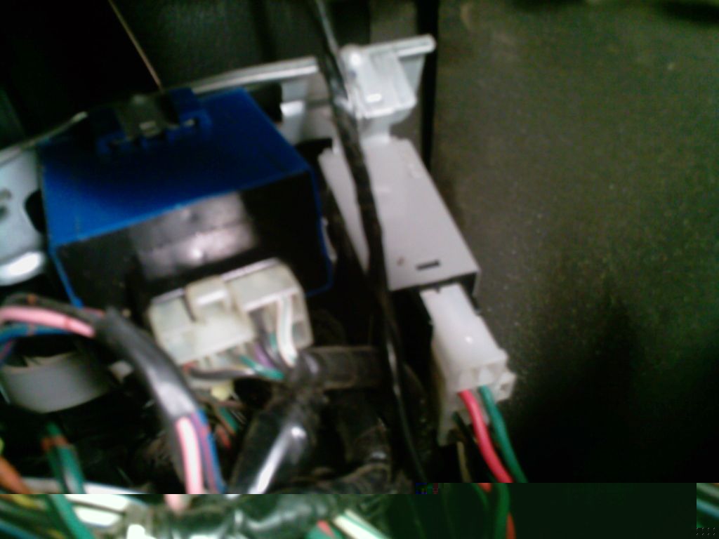

Была такая же херь!! :) Под панелью с водительской стороны есть реле ц/з в нем причина! Смотри его!!! Вечерком постараюсь сфоткать, завтра выложу, что бы легче было искать!
Снимаешь реле, разбираешь там две обмотки одна на открывание, другая на закрытие вот они и глючат! :)
Опачки...пасиба пасиба...жду фоточки...

18 мар 2009 09:53
[quote="ResOne"][/quote]
Вот фотки как и обещал!!! Сразу извиняюсь что так долго!!! :)

ХоТТаБЬ)4 , спасибо!
стало понятно что ничего непонятно) станет потеплее полезу посмотрю...я так понял что то что мне надо в синим корпусе?
