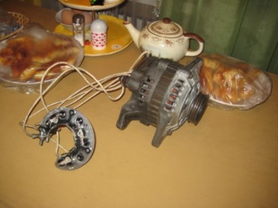

Сильно не пинайте, но в поиске ничего толком не нашел. А проблема в следующем. Генератор приказал долго жить. Вскрытие показало, что пациент умер от вскрытия. Вообщем при разборке, а может еще и до этого развалился диодный мост. Итог надо менять, но вот ни номер, ни на что меняли его найти не могу. В основном на форуме борются с реле регулятором. Конечно может и оно накрылось, но решение этой проблемы найдено, а вот что делать с диодным мостом не понятно.
Вот оригинальный номер F8B118W60
Забъешь его на экзисте,увидишь аналоги.
Но цена моста + реле регулятор выйдет больше чем НОВЫЙ Б/У генератор :D

Лучшим вариантом будет найти б/у генератор. Его цена порядка 40 баксов. Заменить диоды в мосте весьма проблематично из-за хитрости его конструкции и нестандартного вида диодов. Как вариант можно приколхозить выносной мост на время поисков гены, если машина сильно нужна. Это сделает любой авто электрик за час.
А проблем у выносного с температурным режимом не будет-родной ,вроде как.там вентилируется?

Науке это не известно. Думаю нет. Для этого диоды на радиаторе сидят. И пожалуй, в корпусе гены пожарче будет чем в подкапотном пространстве.

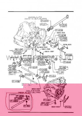

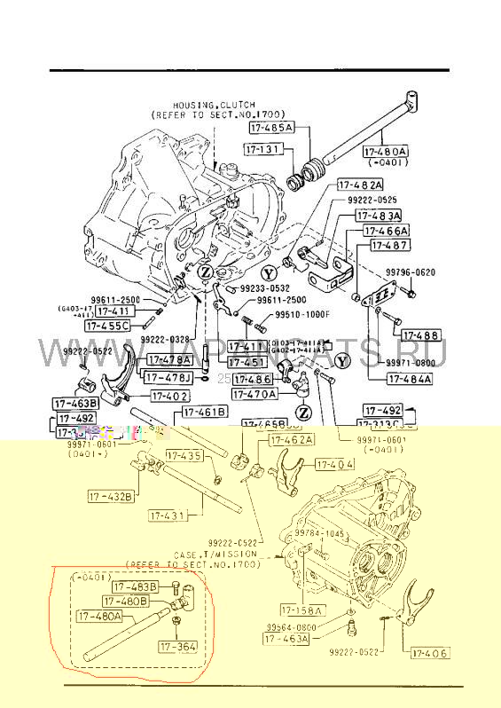

я может конечно что то не догоняю и у себя не смотрел как всё-очень холодно,но вот на рисунке в том же самом экзисте всё разборное
vvvvvvvvv.jpg [ 88.4 | Просмотров: 9911 ]
MAZDA 626 GD 2D
25 янв 2011 18:08
Сообщений: 1982
Откуда: Одесса
Баллы репутации: 97
Ты в верхний правый угол рисунка посмотри.
То что внизу очерчено пунктиром,может означать что были разные комплектации,тут уж кому как повезло...
Надо просто заглянуть под гофру,нет ли там заветного болтика :)
...а че тут не понятного :/ у меня та же проблема, которую я вот как решил
