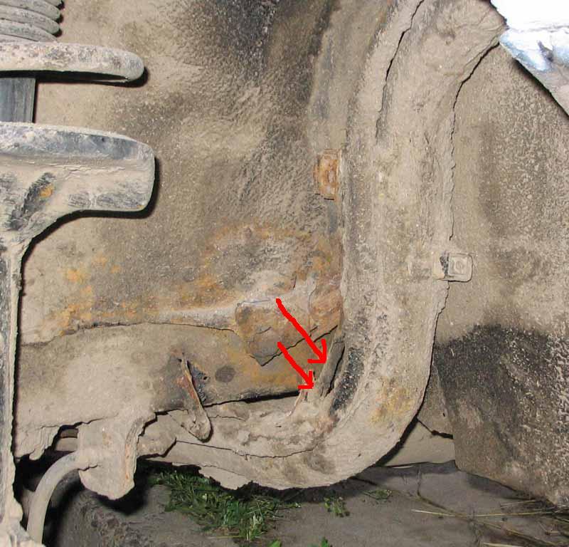

pavel79
только что полез разбираться с вентилляцией бака и возник вопрос, на который ты ответил! Спасибо большое.
Не подскажеш что сделать в моей ситуации?
У меня трубки отгнили от трубы диаметром 5 см. Вот фото. Только там 3 тонкие трубки, которые просто теперь болтаются. Я не нашюпал рукой то место, куда они должны идти. Мне нужно снимать теперь те трубки?

Ета "труба" 5х15 см -- есть сепаратор. Трубка из него выходящайа "просто" в балку не входит-- в балке находятся два трехходовых обратных клапана, в первый воткнута ета трубка, затем он соединен с угольным фильтром-накопителем и с другой стороны с таким же клапаном, а тот выходит в атмосферу.

У меня был сепаратор сгнивший, еле узнал. Отпилил трубки до живого и через тройничек и шланги соединил между собой, те исключил сепаратор.

kphy писал(а):
pavel79
на фото кажется что трубки просто отгнили от сепаратора? сами трубки целые? если целые(то есть завтра не отломаются),то просто соедените их хомутом обратно к сепаратору.
просто у меня там тоже ахтунг творицца,когда менял торм. трубки то только краем глаза глянул туда. небыло времени добраться туда,выгоняли с ямы. ето было год назад
но может быть скоро придеться туда опять лезть. сейчас переодически проверяю бак, не посыпалась ли труха, и за арку тоже смотрю,после заправки.
попробуйте акуратно отсоеденить все трубы и трубки,что подходят к баку. далее надо закрыть тряпкой все отверстия в баке,чтобы грязь не поподала.
потом надо хорошо все вычестить,вымыть от песка снаружи всю ету систему, и смотреть какие трубки нуждаются в замене на гибкие шланги. если сам сепоратор целый,не сильно гнилой,и трубки от него несгнили (хотябы кончики,чтобы шланг надеть можно было),то можно все трубки которые идут к сепаратору поменять на гибкие. если же сепаратор сгнил,то нужно выяснить насколько он нужен,и как его поченить. а может и вопще его убрать.
но все ето предположения,реально нужно смотреть по факту.
у себя буду делать также,если совсем сгниет
Ета "труба" 5х15 см -- есть сепаратор. Трубка из него выходящайа "просто" в балку не входит-- в балке находятся два трехходовых обратных клапана, в первый воткнута ета трубка, затем он соединен с угольным фильтром-накопителем и с другой стороны с таким же клапаном, а тот выходит в атмосферу.[/quote]
ого, незнал что это называется сепаратором.спасибо буду знать.
у себя както не замечал клапанов в балке и фильтров угольных. может у дизеля етого нет? а может я просто внимания не обратил. надо будет посмотреть еще раз.
mazda 626 GD 2.0D. 1990г.

В общем я всю трубку обследовал и не нашел даже места, куда должны входить эти 3 тонких шланга(под аркой).
Немного подремонтировал кромку арки(покрасил) и одел подкрылок(ну и мовилем замазал).
Пока буду ездить так, и разбираться куда что должно идти.
