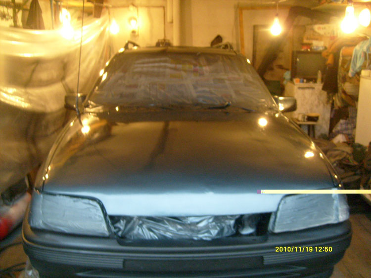

Блин,мужики,вот читаю и всё в толк не возьму-чё вы мешаете своим маськам жить?В октябре было два года,как я на своей рассекаю и не лезу туда.Своевременная замена масла и расходников(фильтра),замена резины зима\лето и заправка бензина.Всё!Это при том,что я с неё не слажу ни зимой,ни летом.Работа вся по коттеджным посёлкам,дороги иногда никакой,только направление.Сейчас ,зимой,работы поменьше и-то каждый день 100-150км,летом в день бывало до 400-т км,а 250-300км это в порядке вещей.
Так,теперь что я делал.Заменил передние рычаги(kphy подгонял),заменил головку(сам проср...л),подваривал после ДТП и...ну,вроде всё.Сейчас на очереди задние стойки,умерли.Но,думаю,за эти два года по таким дорогам,по каким я езжу по работе,стойки отработали достойно!Это я к тому,что я за то,чтобы машина работала для тебя,а не ты для неё.До маськи у меня бал опель кадетт 1.3,универсал,отслужил по полной,год стоял в гараже погибший,осенью полностью перебрал,покрасил и опять как игрушка.Так что я машиной занимаюсь глобально, мелочи в игноре!ИМХО.
ЗЫ.Во настрочил %) :D .
Комментарий к файлу: Вот таким стал опелёк.
