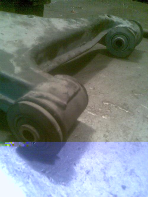

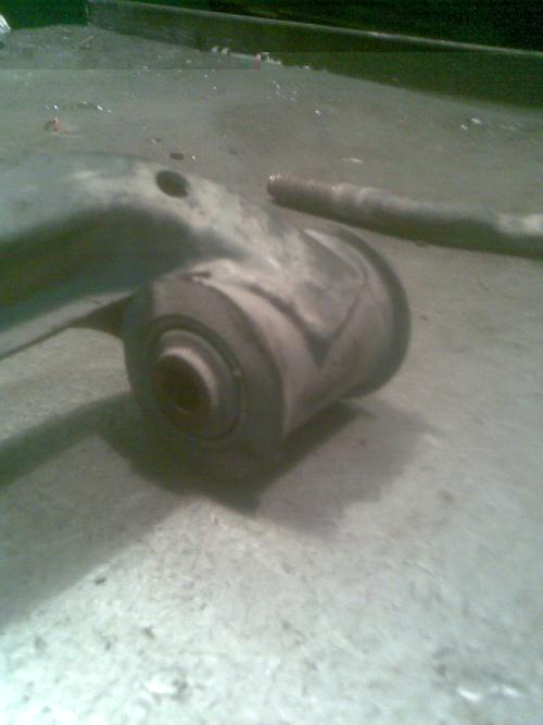

ekzyperi писал(а):
в передней части рычага такой, а в задней части с металической втулкой и другой конфигурации.
Всё правильно. Сайленты в рычаге разные. И по форме и по цене. Но "втулок" в них нет. Это единое монолитное изделие.
28 янв 2011 22:14
Всё правильно,речь идёт о наружной втулке заднего сайлента переднего рычага,а передние сайленты и есть такие стрёмные,если оригинал,но его нет в природе,а так херь ещё та! :)
28 янв 2011 22:14
Вот теперь понял тебя. Даю поправку. Один сайлент снаружи как бы в металлической обойме, а второй просто резина снаружи.
28 янв 2011 22:17
Я покупал комплект сайлентов Nippon. Пока нареканий нет за 2 или 3 года. Даже не помню сколько они у меня стоят уже
28 янв 2011 22:20
Сообщений: 944
Откуда: Рига
Автомобиль: BMW E30 Touring
Mayor писал(а):
Как ты их собрался ставить без втулки, если эта втулка вварена в резину сайлента? Это одно целое. Это раз.
Болт крепления рычага диаметром именно под эту втулку. Это два.
Неси назад этот хлам. Это три.
Цена сайлентов не такая уж большая, чтобы брать это всё на разборе.
Он имел в виду внешнюю втулку, как у задних сайлентов..
П.С. Опоздал :oops:
Так тогда можно поставить два этих и не париться??????? :)
Должно стать,я по всякому измерял и прикладывал,диаметр задних на какие-то десятки больше,но впереть можно,всё равно последний раз,потом менять рычаг один хер :D

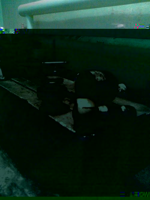

Вообше вся каша из за этого:
001.jpg [ 53.32 | Просмотров: 10186 ]
000.jpg [ 53.68 | Просмотров: 10186 ]

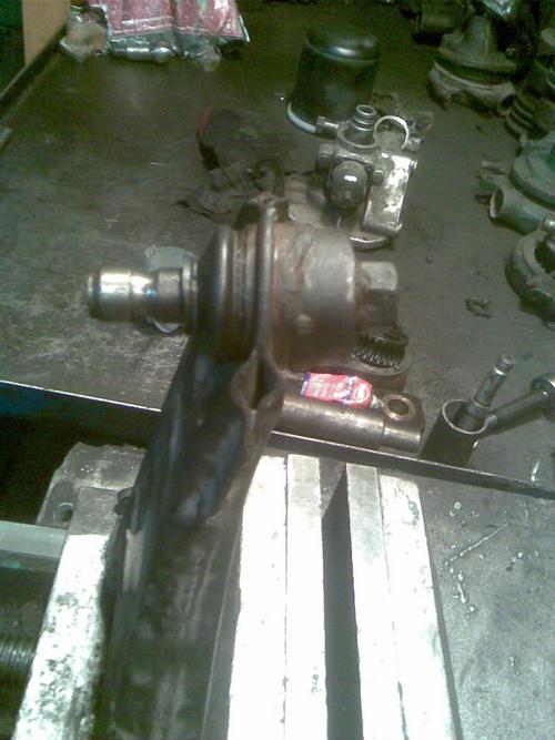

Но кто то сделал вот так:
006.jpg [ 39.19 | Просмотров: 10173 ]
005.jpg [ 34.27 | Просмотров: 10173 ]

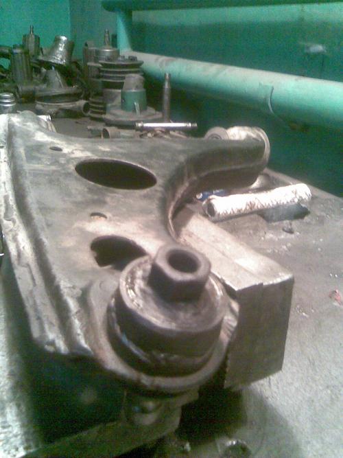

ikarus писал(а):
Кто туда гайки-то приварил и зачем?
вот зачем:::: колхоз конечно но нареканий не каких. И решена проблема с рычагаме в сборе по цене авто.

ekzyperi писал(а):
+100 Икарусные рулевые! :ROFL:
In GD we trust
28 янв 2011 22:51
Не факт, что у тебя так и будет, но у меня было так:
Сайлент без металлической обоймы с горем пополам в тисках вырвали со своего места. Давили, ковыряли, брызгали, надрезали, в итоге он порвался и его извлекли по частям, резину и металлический скелет по отдельности.
Второй сайлент, тот который в обойме, наотрез отказался вылазить. Чё только с ним не делали... Прикипела обойма к посадочному месту в рычаге. Выдавить здоровенными тисками не получилось, рваться он даже не подумал. Извлекли его огнём. Выжгли резину, вытряхнули металлический скелет вместе с внутренней втулкой, а потом в тисках ножовкой распиливали пополам наружную большую обойму, сгибали и вытягивали. Это ППЦ... Жаль фотика с собой не было.
28 янв 2011 22:52
Это не наши методы,дерьмо придумали,хотя идея стара как мир,рычаг в сборе стоит от 1200 до...оригинала,вот и прикидывай х.. к носу,надо ли кривые рычаги бесконечно реанимировать :D

ikarus писал(а):
Шаровые на резьбе - это, конечно, слишком
Да не чего там военного нет. у тебя стоит завальцованая упорная шайба , а у меня пробка с резьбой . Шаровая обварена по кругу на века. Меняешь только палец с сухарем. + плюс пружина упорная с корзины Зил -130. Ты же работал с Икарусами. И не мне тебе расказывать на каком колхозе людей возят.
28 янв 2011 23:57
И у меня подобным образом сделано. Делал очень грамотный и мной уважаемый мастер, можно сказать личный доктор моей Мазды, к которому пол города по записи в очереди стоят. С самого начала только у него ремонтируюсь. Он на этом собаку съел. Надёжность конструкции не поддается никакой критике. Единственное отличие, что у меня поджимная гайка сделана плоской с проточкой под шлиц. Всё законтрено керном, точно так же как колёсная ступица на валу. Ходит такая шаровая горадзо больше магазинного фуфла неизвестного происхождения.
Кто даст вам гарантию, что шаровая или рулевой наконечник, купленная в магазине, не вывалится на первой же кочке? Вы покупаете только оригинал? Или знаете производителя впариваемого в магазинах "фирменного" товара?
Для примера, могу сказать, что в лихие годы, в моём гараже, практически конвейерным методом, я с группой товарищей, для поддержания штанов, производил амортизаторы с клеймом одного из известных брэндов. Не буду говорить какого. Полный цикл производства, от нарезки трубы, сварки, покраски, хромировки штока (на заводе) и до "фирменной" упаковки. Внешний вид товара - 100% не отличишь от оригинала. Цена в 3 раза меньше. И всё это дерьмо, ходившее не больше месяца, из-за хреновых поршней, клапанов и тонкого слоя хрома на штоке, отлично растворялось на рынках крупных городов и сливалось в Россию огромными партиями, и уходило там по цене оригинала. Это производство существует и ныне, но уже в огромных масштабах и не у меня в гараже.
Не надо, граждане, верить глазам своим и красивым коробочкам. Не советую...
