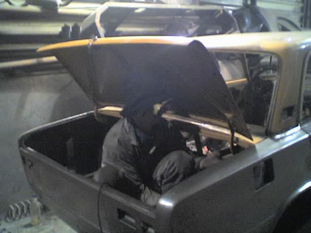

Фото зачёт. Мда есть наверное Что вспомнить? А вот так мы работаем:
22-09-06_1033.jpg [ 46.86 | Просмотров: 10748 ]
22-04-08_1155.jpg [42.41 ]
21-09-06_0836.jpg [ 48.39 | Просмотров: 10748 ]
