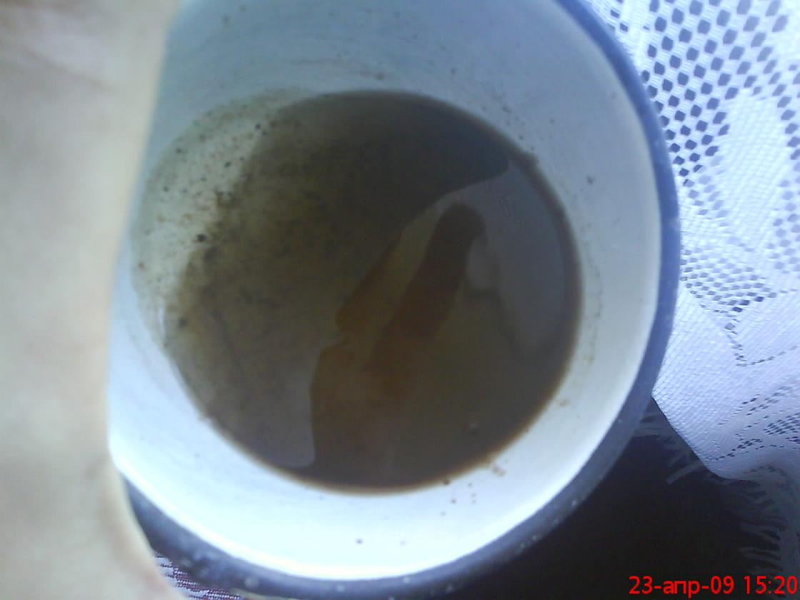

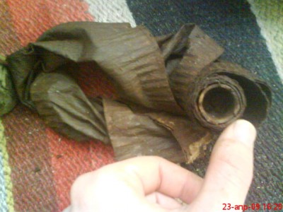

снимал топливный фильтр наверное час, ключами туда не подступится плоскогубцами тем более, но снял я его сняв шланг который ведет в топливную рейку брызнул бенз в разные стороны))) было видно что там все под давлением.
когда снял фильтр то из него потекло я хз как описать вонючая грязная ржавчина
вот чтоб показать вам что там было я продул через него чистую воду))
вот после этого я начал переживать за форсунки...

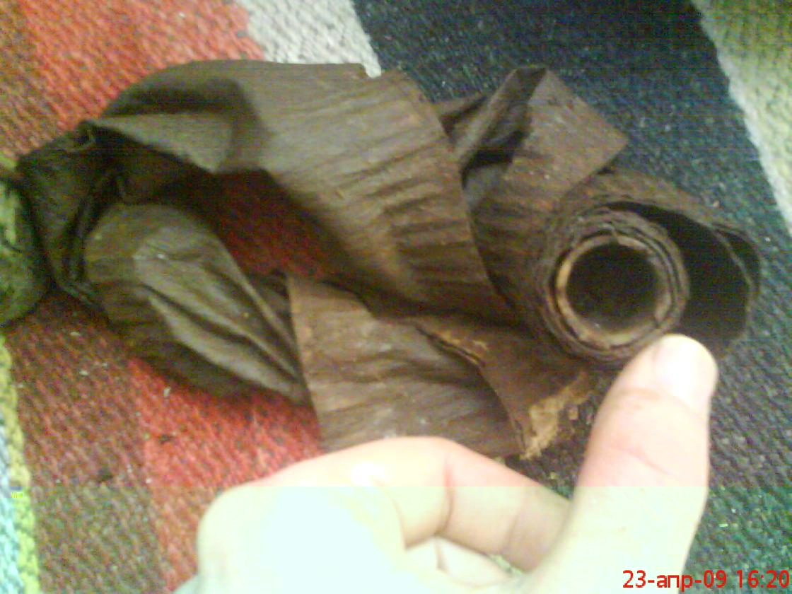

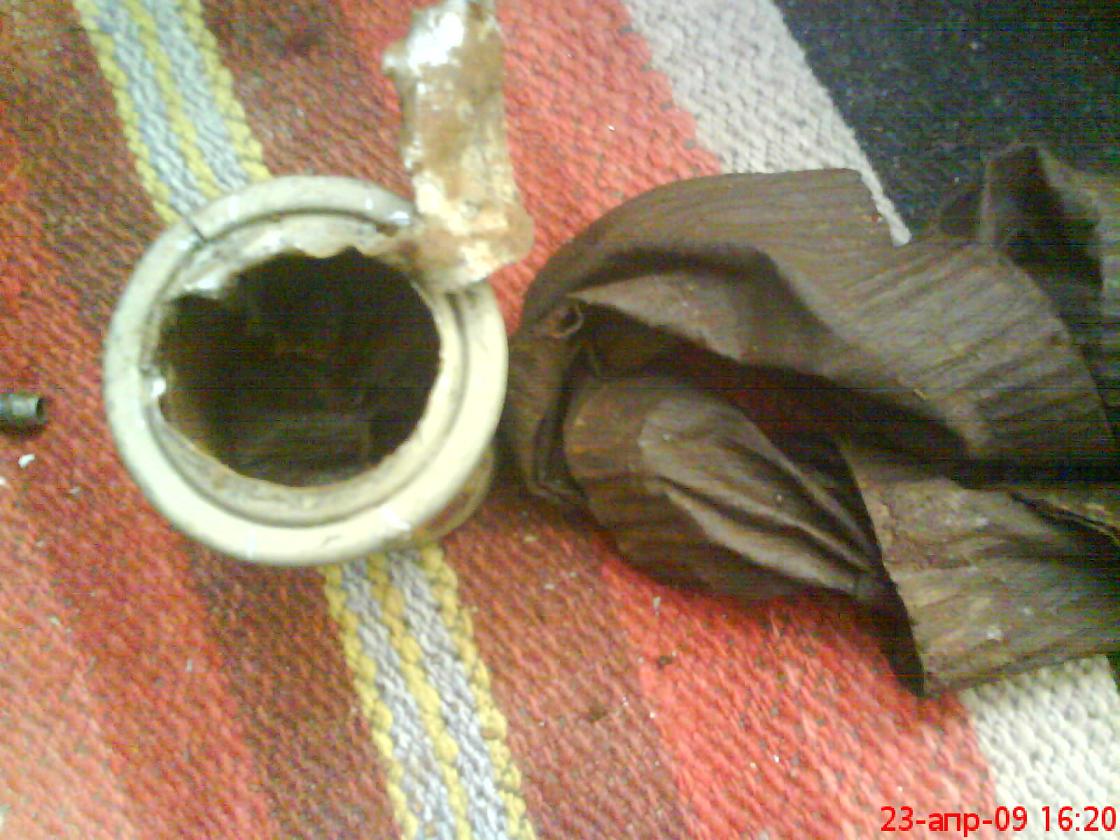

специально для форума вскрыл фильтр (вскрывал долго и нудно :D )
и вот что там оказалось
грязь одним словом
DSC00927.JPG [ 115.54 | Просмотров: 3387 ]
DSC00926.JPG [ 133.02 | Просмотров: 3391 ]
грязь одним словом
наконецто!!! я раз 5 менял и каждый раз хотел узнать а чтоже там внутри, и вот оно свершилось терь я знаю какой там фильтрующий елемент!!!

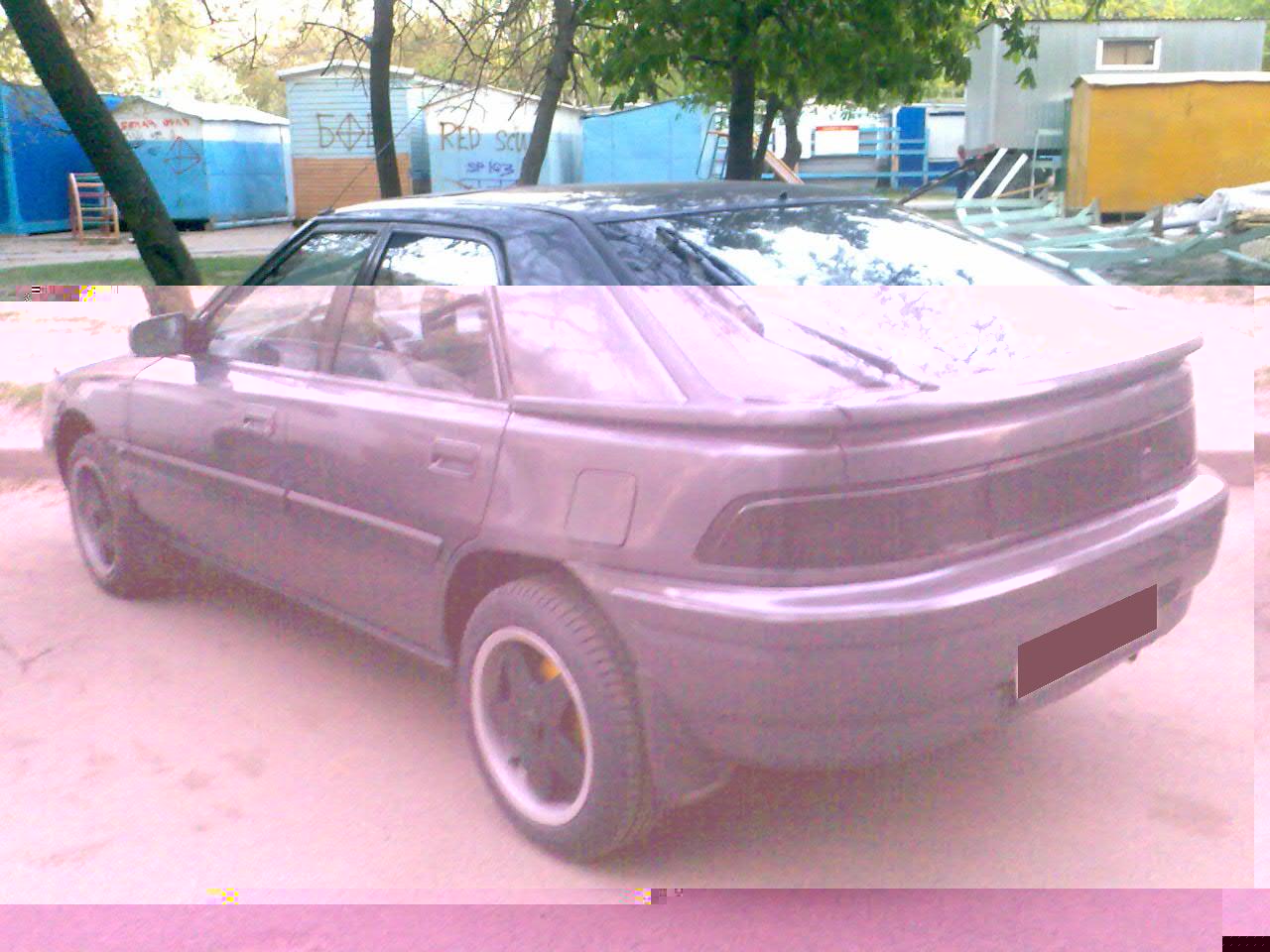

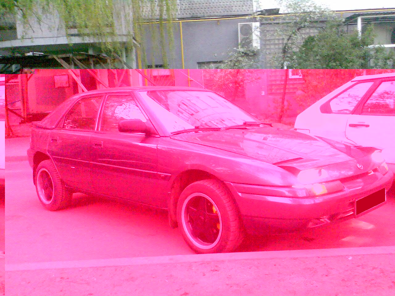

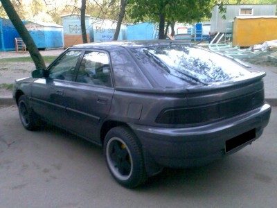

вот решил фоточки маси своей выложить на всеобщее усмотрение!
1.JPG [ 187.11 | Просмотров: 3396 ]
2.JPG [ 146.51 | Просмотров: 3399 ]

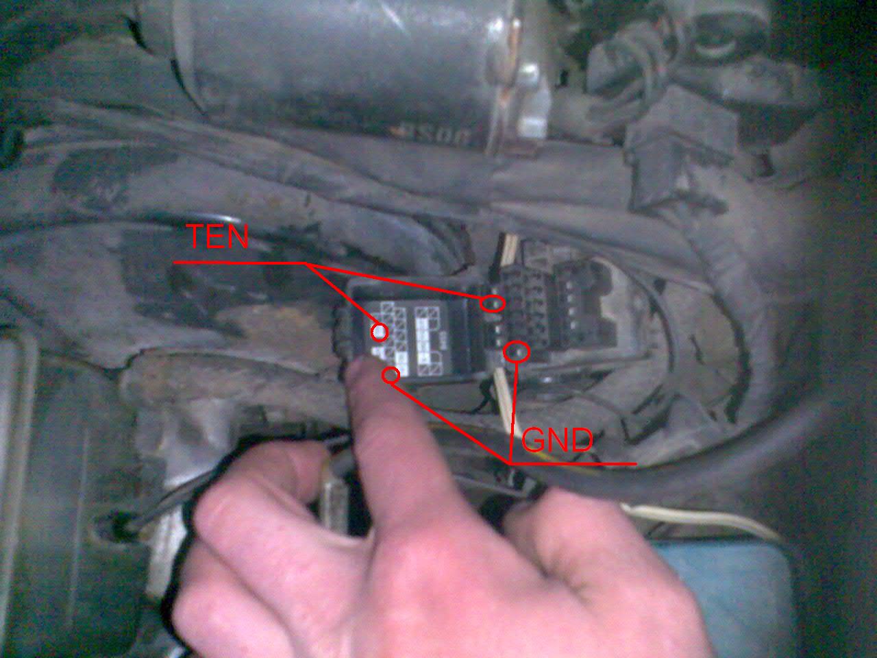

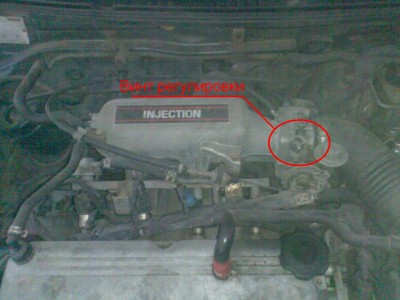

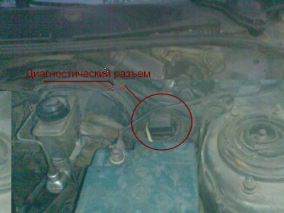

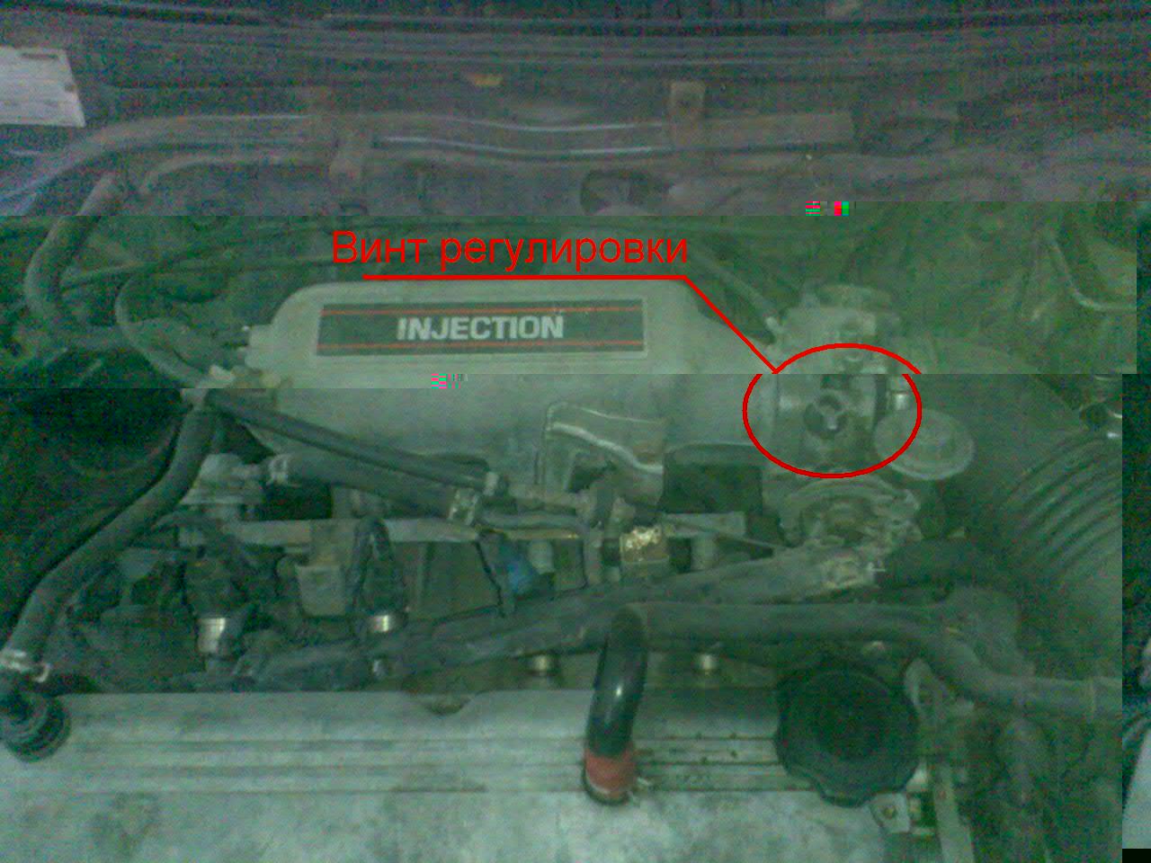

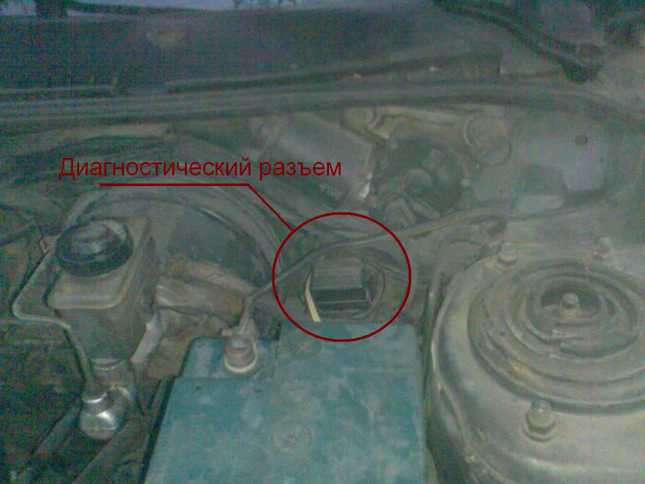

ну и вот давно обещал выложить фотки по регулировке хх....
итак шаг 1 - прогреваем машинку ...
шаг 2 - открываем диагностический разъем и соединяем контакты ten и gnd...
шаг 3 - путем ступенчатого откручивания/закручивания винта регулировки хх добиваемся устойчивый и постоянных значений оборотов...
шаг 4 - када все установится разъединяем контакты, все закрываем..
все...
чтото фотки не втом порядке что хотел, ну да ладно
4.JPG [ 146.72 | Просмотров: 3394 ]
5.JPG [ 124.71 | Просмотров: 3391 ]
3.JPG [ 142.61 | Просмотров: 3386 ]
