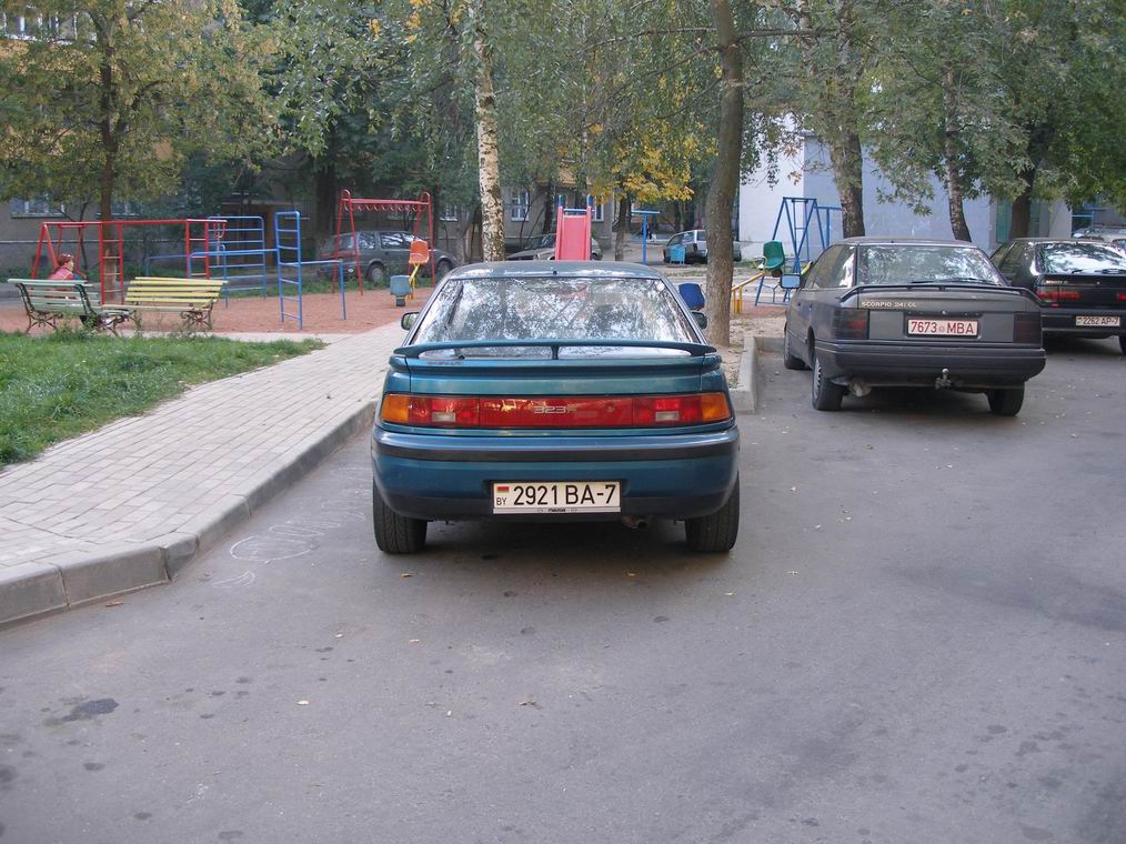

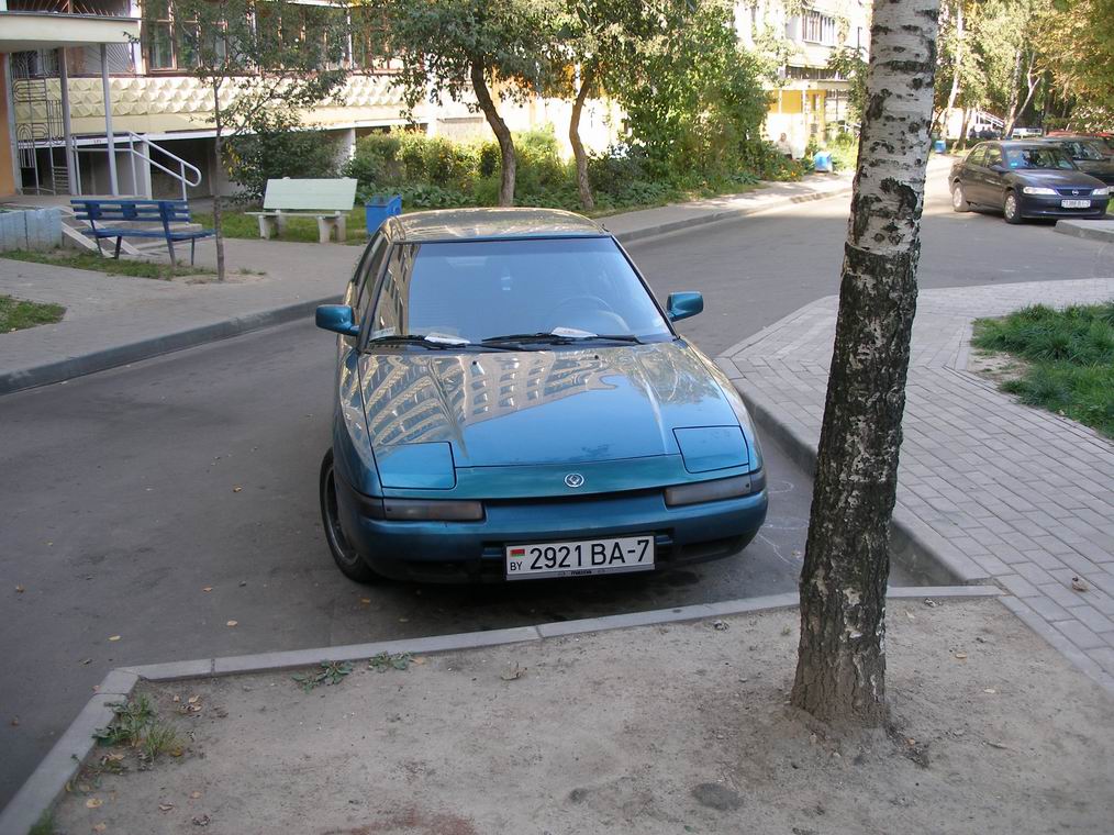

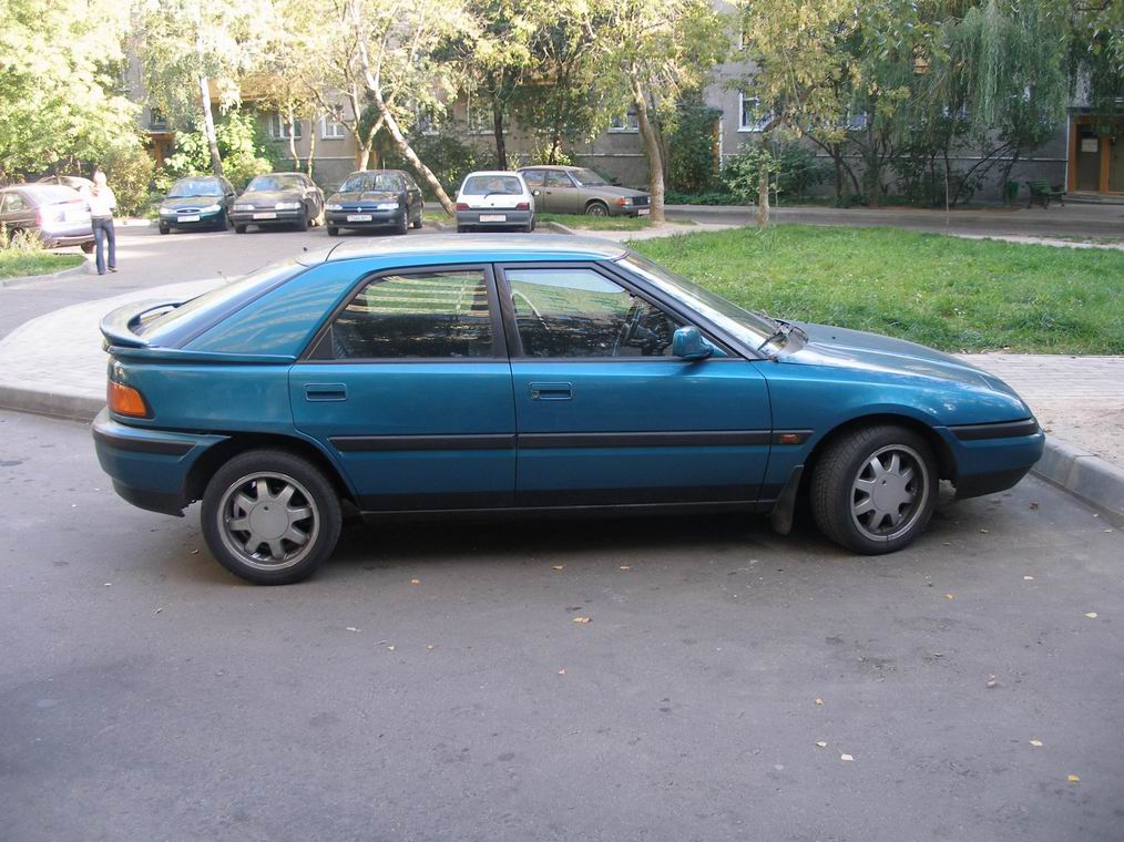

Кстати, зацените

Phantom, КРАСАВИЦА! почти 1в1 моя! Бампер тока задний прикрути!
