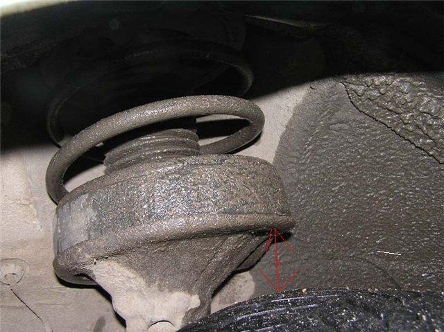

30 янв 2011 18:11
Сообщений: 1028
Откуда: Донецк
Mayor писал(а):
У меня стоят проставки
А насколько резина на фото????? у меня Что на летней ,что на зимней палец еле пролазит.
cd8832db16fa[1].jpg [ 65.16 | Просмотров: 7768 ]
30 янв 2011 18:16
195-65-14
30 янв 2011 18:18
ekzyperi писал(а):
я не про эти .что добовляют жёсткость пружине. А про те ,что ставятся сверху подушки.
А какая разница, если оба метода увеличивают дорожный просвет?
