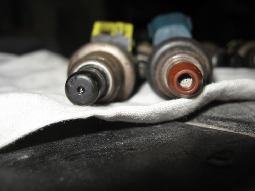

Всем привет. По поводу форсунок с 4мя отверстиями не каких минусов в работе. Единственное не удобство в подсоединение. Расход тот же.
