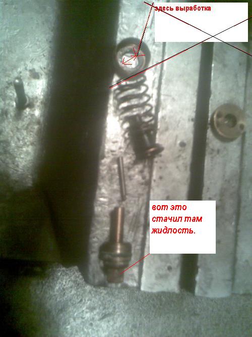

ikarus писал(а):
Подклинивает, зараза
Разбирал. Да и фотки выкладывал. Ну если бы клинил то не на этих оборотах. У меня от 1200 до 1700 было. По разному от холодов зависит.

vliv, с биметаллом всё понятно. Вот мой клапан. Покажи мне где тут нагреватель и объясни смысл его там присутствия.

vliv писал(а):
В этом клапане биметалл и подогреватель и снимать его гёмор и вообще где-то в факе есть трактат про него
Нет у нас биметаллической пластины. Там термостат стоит. Или ты про FE ??

vliv писал(а):
А что такое термостат
Блин ну не цепляйся к словам. Там термостат с жидкостью в нутри. Я разбирал не рабочий.

vliv, ОЖ там даже близко нет. А "по времени" и подавно. Загляни под капот и ты удивишься куда и откуда идут шланги от этого датчика.

vliv писал(а):
Ты первый!У остальных биметал(интересно стало-разберу по теплу
011.jpg [ 49.03 | Просмотров: 8892 ]

Mayor писал(а):
Переведи эту мысль на русский. Я хоть и трезвый, но ни хрена не понял.
2011-02-01_213147.png [ 118.4 | Просмотров: 8893 ]
Функция того же самого ,что ты описывал выше... На современных авто стоит ходовой клапан хх и выполняет ту же функцию. И плюс при глушении авто чтобы небыло детонации он перекрывает подачу воздуха
