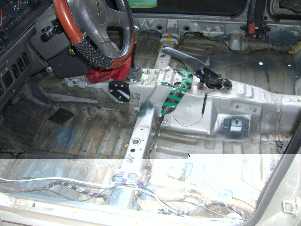

Везет тебе. Кузов большое дело (скорее салон). Я вот ща с ковролином бьюсь. Грязи и песка море.
Все потому что многие на коврики забивают и не чистят машину/пол когда появляется мусор. Для этих целей у меня хороший пылесос есть.

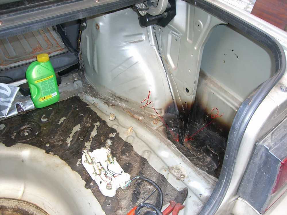

как купил,через год пришлось подварить днище под левой ногой, и оба кармана в багажнике.
и еще вопросик,знаю что тема баян- подскажите у ково седан (или не важно?) где находится дренажная щель (или трубка?) на фото. там где стрелка 1, или там где 2? т.е за ребром жесткости у крыла. а то ее чета не могу найти :roll: наверно случайно замазал ее до кучи. или лучше бампер снять,тогда сразу видно?
