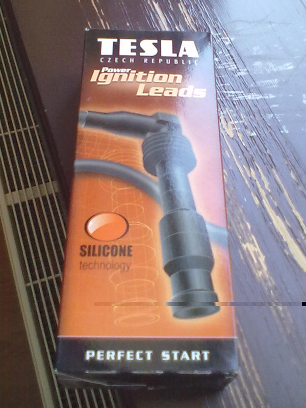

Честно говоря, я не могу ничего тебе подсказать, т.к. сам собирался брать через инет, но потом поехал с тестером и родным комплектом проводов на рынок. Перещупал все, что предлагали. По качеству, и параметрам Tesla показались самыми толковыми. А по-поводу подделки, так я и про свои не знаю, может тоже какой нибудь Китай.... Сейчас все возможно.... Вот выкладываю упаковку, в которой были мои провода. Код указывал выше. Пока нареканий на их работу нет.
18052011115.jpg [ 145.18 | Просмотров: 7527 ]
Дублирую уже сказанное и показываю свою коробку. При осмотре признаков упоминания кЕтая не обнаружено. Внутренняя токоведущая жила представляет из себя пучок кевларовых нитей. В коробке в комплекте прилагается две пластины для разводки проводов. Единственная странность, которая вызывает смутные сомнения, это то, что на проводах нанесена надпись Made In USA. :pardon:
Изображение Изображение Изображение

Mayor писал(а):
... Единственная странность, которая вызывает смутные сомнения, это то, что на проводах нанесена надпись Made In USA
А там другие надписи есть? А то может быть сами провода и сделаны в ЮСА, а в Чехии только приделаны концевики...
Я тоже поддался стадному чувству и заказал себе такие. Свои менял уже давно, а провод с катушки вообще хрен
знает какого возраста, т.к. в том комплекте, что я по неопытности купил, он был короткий. А старый шил на катушке
со страшной силой пока я его "осушителем" не залил на смерть :) Так что, "будем посмотреть"...
