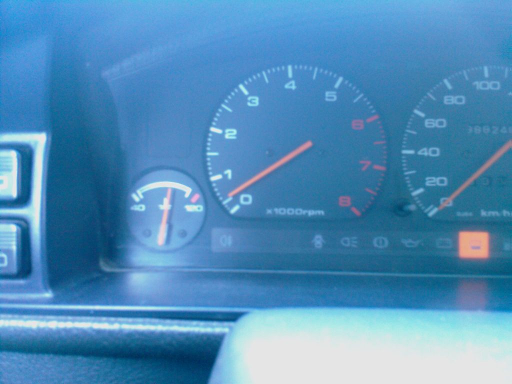

Блин, мужики, вот короче температура у меня жосско ползет. Тут на фото это уже немного остыла, стрелка была ПРАВЕЕ где-то на 2-3мм!!!!!! Температура за бортом -7, в салоне африка! Карлсон молчит вообще!... С датчика провод снимаю - вентилятор работает... Жду пока остынет, продолжаю движение.... Боюсь лета!!!

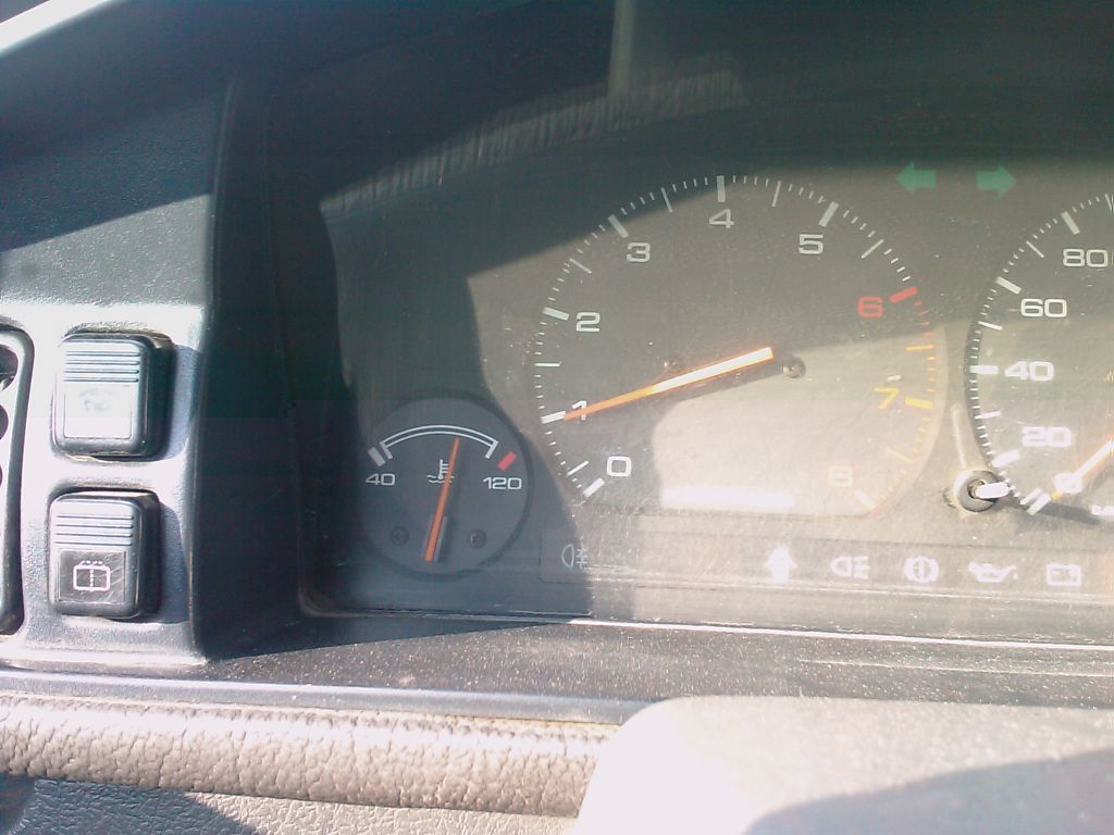

А вот тут зафиксировал обороты, когда температура более менее нормальная, на светофоре стою на нейтралке.Включены фары, печка, музыка и стопаки... В тачке расколбас... Обороты плавают +/-100 в таком положении... Бесит. На старте будто провал... На ходу проблем нет..

Vadim1024 писал(а):
Народ, конечно тема мегабаянистая, но есть вопрос.
В GD есть какой-нибудь клапан или вообще какой-нибудь девайс для того чтобы при включении электроборудования холостые обороты не уменьшались? В темах про GE я что-то такое видел
ну ёксель-моксель! если уж на карбовых есть, то уж на инжекторах сам "иппонский бох" велел быть
пункт 4.8.7.
Kernel при -7 эт многовато; проверь ка уровень ОЖ, патрубки потрогай
Уровень ОЖ доведен до максимума на горячую, оба патрубка горячие. Карлсон молчит...
Тачка ОГОНЬ!
04 фев 2011 22:07
Сообщений: 1198
Автомобиль: MAZDA
Баллы репутации: 23
значит паровая пробка в системе

04 фев 2011 22:12
У меня летом,в саме пекло так,вентилятор работает.
Ты датчик новый брал,или с разбора?Нагрей его хоть феном-работает или нет?
04 фев 2011 22:15

Ты мне, Влив? Я датчик еще никакой не брал... Стоит какой есть... Че делать-то? Датчик поменять сначала? Или сразу и термостат и ОЖ? Вентилятор вообще сам не включается!
