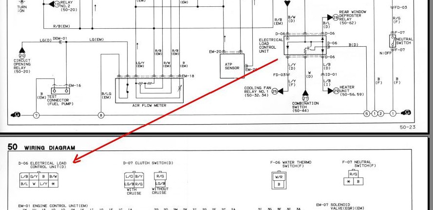

Так я совсем запутался. Так что это за коробочка возле мозга? Кстати если присмотреться на фото видно что оно не шестипиновое а восьми...
см. два моих предыдущих поста
06 фев 2011 00:31
Сообщений: 486
Откуда: Одесса, Украина
Corsair_70 писал(а):
"не вынесла душа поэта". глянул в нелюбимый тобой воркшоп, лист 50-23, "Electric load control unit" справа внизу.
Да, действительно это тупой детектор включения электрических нагрузок. Реагирует на обогреватель заднего
стекла, печку и вентилятор радиатора. Выдает мозгу сигнал, что включилась электронагрузка. Характер нагрузки
не распознается. Точка.
Не могу не согласиться, так и есть в мануале. И разъем там таки восьмипиновый...

Вот теперь ясно в каком направлении рыть. Скорее всего это реле у меня не работает

Дополнение: заглянул в схему еще раз. Я был не прав. На измеритель работает другой датчик, причем не ключ,
а терморезистор (в схеме нарисован ключ, что и ввело меня в заблуждение). Будем искать дальше....
Пока реальный претендент на должность этого датчика - термосвич, подключенный к разъему F06 на листе 50-23.
Не могу понять где он стоит на рисунке в мануале.
