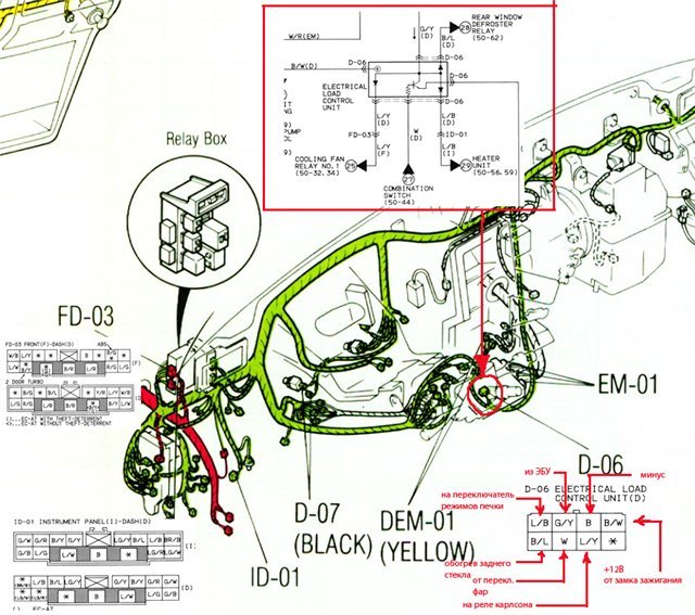

В общем, вот как-то так всё это выглядит.
[attachment=0]92aac4ebe722[1].jpg[/attachment
Вот смотрю на схему и офигиваю. Зачем переключателю печки ,а так же реле карлсона знать ,что его включили. Судя по схемме распиновка указанна правильно. Но тогда ваще жесть контакт G/Y из ЭБУ?????? Получается блок управления дает команды на потребители???? по моему полный бред.!!! Тогда почему контактW от переключателя света?? Может контакт G/Y на ЭБУ Или очепятка или я действительно,,,,,,,,, по сравнению с маздоинженерами. Или не правильно раставленны: от,из, на.???
92aac4ebe722[1].jpg [ 98.77 | Просмотров: 9618 ]

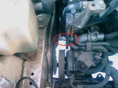

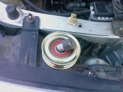

Вобщем вот... Купил машину без натяжного ролика на ГУР, осталось только вот это...
.jpg [ 154.18 | Просмотров: 9555 ]
Купил ролик фирмы NSK(номер по каталогу 75SPPV0302DDU2) по каталогу голый ролик, пришел уже с подшипником. Обрадовало. Только как крепить?! Отверстие большое, втулок нет... Полгорода объехал, пока нашёл свободного токаря. Он мне сколхозил вот такую гайку с резьбой.
.jpg [ 108.63 | Просмотров: 9555 ]
С другой стороны, чтоб зажать подшипник использовались две шайбы... Ремень поставил, ролик натянул, залил Dexron II, рулём влево, вправо покрутил, долил, УРА!!! Руль крутится мягенько, всё работает! :Yahoo!: Предела счастью, конечно нет, но с правой стороны(по ходу авто) через пыльник рейки дексрончик-то и побежал.... Подскажите, кто ремонтировал рейку? Она вообще ремонтопригодна? Хлопот немного?
