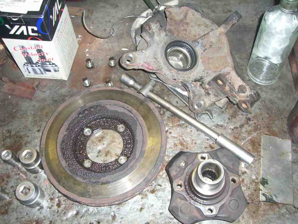

4 болтовая ступица. насколько мне известно,такие были на гд 2.0дизеле и 1.8 бенз. на гв уже 5 шпилек, и диск одевается на ступицу(как у всех).
чтобы открутить 4 винтика,мешает кожух и кулак.
есть идеи? :)

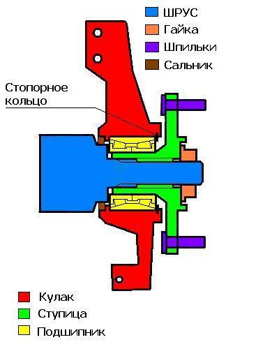

походу чтоб поменять диск надо снять весь кулак. и выпрессовывать ступицу из потшипника, вместе с диском. таким образом кулак с потшипником и защитой отделяется от ступицы с диском :D я так понимаю.

Именно. Вот тока один вопросец. при выпресовке подшипник может развалиться.

насколько мне известно при замене диска на 4-х болтовых ступицах меняется подшипник,ибо он вроде при разборке разваливаеца

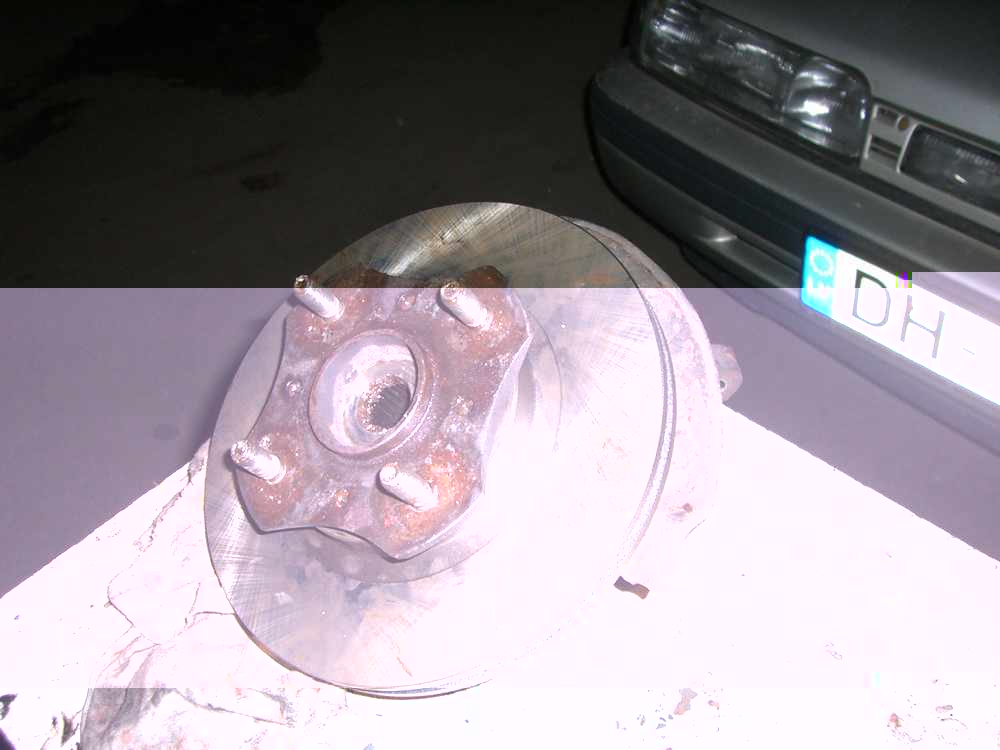

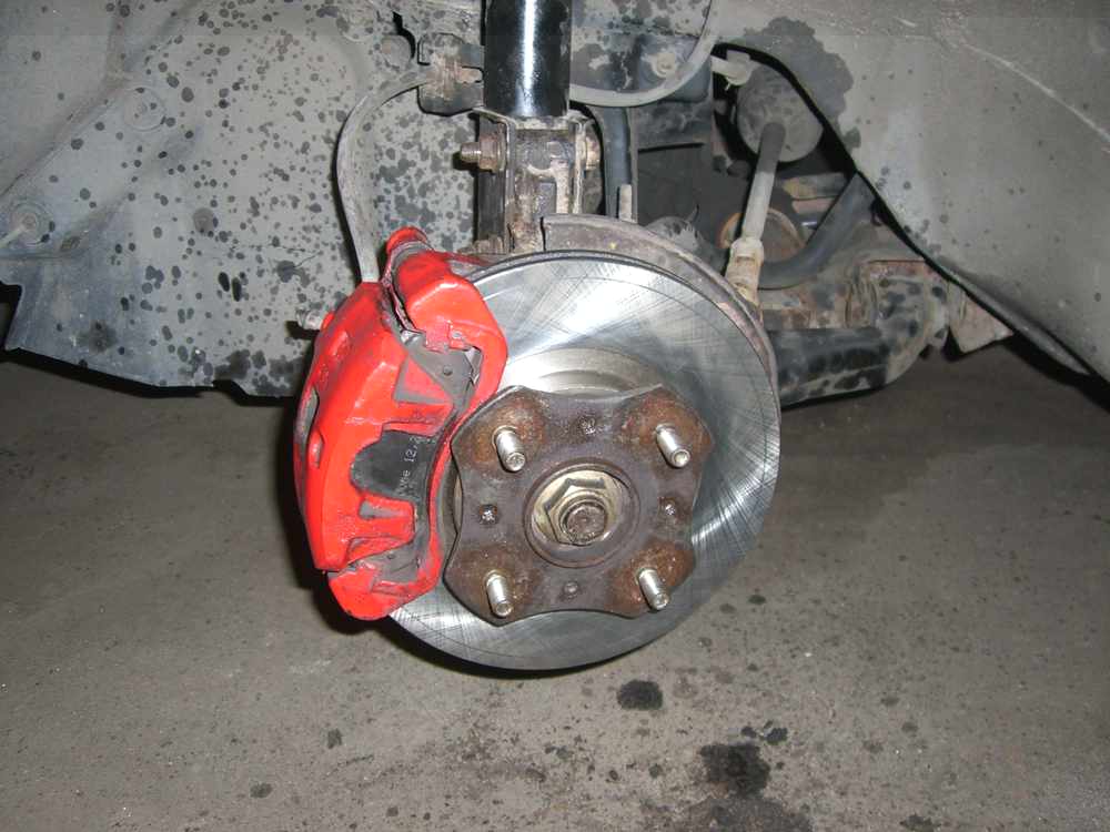

вопщем поменял тормозные диски с колодками. на сторону по 4часа ушло.
ступица вышла из потшипника с 10 удара небольшой кувалды. неудобное занятие,нужны большие тиски,чтоб кулак зажать. болше всего боялся сорвать 4 болтика,которые крепят диск к ступице. но ничего,обстучал,залил вэдешкой и открутил. потшипник люфтит немного,но шумов при езде нет.
вобщем незнаю зачем так сделано,наверно чтоб не забывать поменять почти всю подвеску,при замене торм.дисков :D
