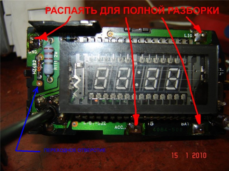

Часы, вид сзади. На клеммы BAT и ACC подаём +12 вольт, на GND подаем (-), TNS запитано от подсветки панели приборов, т.е. при включении габаритов, на TNS придет ещё один плюс, и часы немножко притухнут по яркости свечения.
Пластмасска спереди разбирается на защелках, а вот чтобы снять заднюю часть пластмассового корпуса, если хотите получить доступ к обратной стороне платы. Надо распаять клеммы, куда вкручиваются винтики, клеммы вмонтированы в заднюю часть корпуса. Но это если вы хотите полностью разобрать часы, я это делал из спортивного интереса, т.к. повторюсь, часы рабочие у меня были.
Потом берём бутыль со спиртом объёмом не меньше чем на фото, и протираем панель, стёкла и всё прочее от грязи.
Важно просмотреть дорожки на гибкой плате, по которой идут все проводники приборной панели, скорее всего причина неработающих часов в банальном неконтакте, мне до кучи пришлось пропаять место в загибе в разъём который идёт на правый поворотник. Наложил поверх облуженный проводок и пропаял. Кстати на фотке видно, там много напаяно, это было всё до меня, видимо делал предыдущий хозяин.

В моих часах проблема была в переходном отверстии(отметил на фото),лечится дублированием проводником.
Проявлялось так:часы когда хотели, тогда и работали,плавно затухали. :)

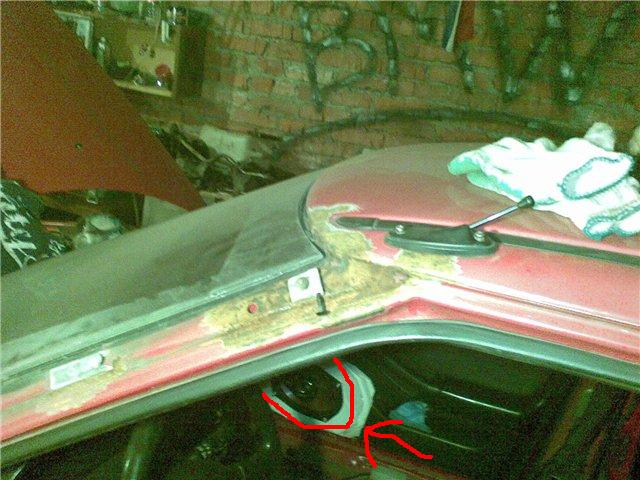

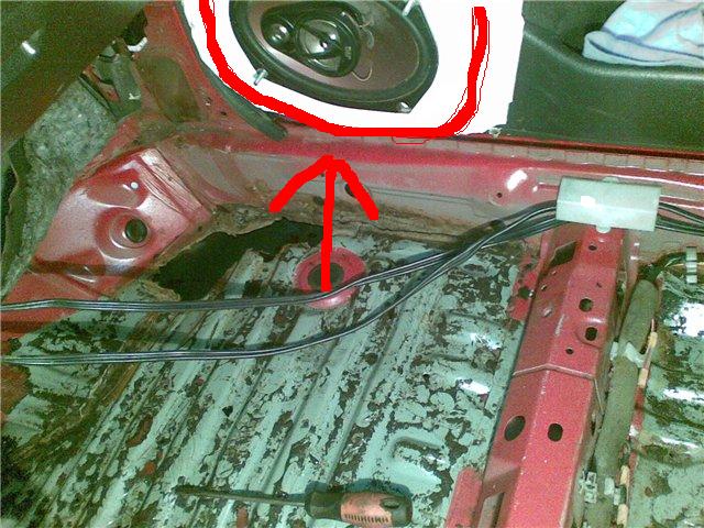

Это реально колхоз, называется руки из жепы, я в это место умудрился колонки впихнуть на 16, Морель, сделал прокладку с фанеры, что бы магнит стекло не цеплял, обивку не резал. А тебе обивку покупать, я про накладки дверные, или подиум делать накладной.
