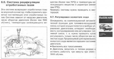

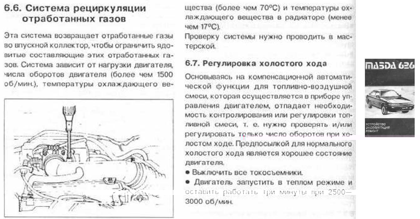

Вот нашел!
1.jpg [ 144.28 | Просмотров: 8727 ]
Ссылка на эту книжку у нас на форуме где-то выложена.
То есть, я думаю, чтоб ЕГР работала, ОЖ должна эффективно охлаждаться: на выходе из радиатора не более 17 гр.
Последний раз редактировалось PahaN 11 фев 2011 09:04, всего редактировалось 1 раз.

Вот нашел! ... То есть, я думаю, чтоб ЕГР работала, ОЖ должна эффективно охлаждаться: на выходе из радиатора не более 17 гр.
:Yahoo!: Не правильно,егр включится после 17 градусов,но всё равно уже всё понятно :Yahoo!:
