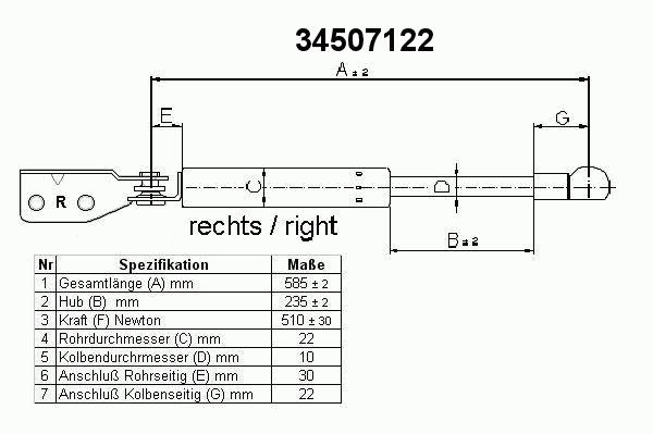

я в казахстане живу-к нам экзист не поставляет. размеры на фотке
. двери.jpg [ 32.86 | Просмотров: 1725 ]
