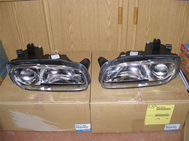

Фарки bosch (и коробки с наклейками "Genuine Mazda Parts").

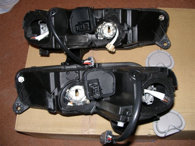

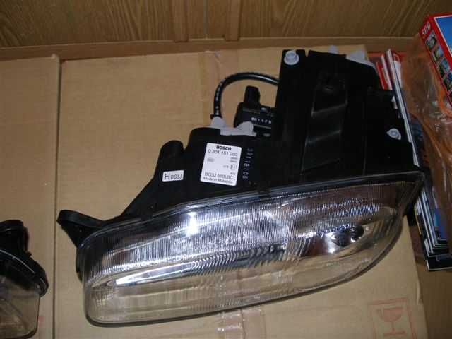

Поставил, подключил проводку корректоров - работают, жужжат, только отрегулировать свет никак не могу нормально - времени нет, сейчас светят очень низко - даже дальний не слепит почти. Кстати, может у кого есть параметры - расстояния до стенки и всё такое - чтобы отрегулировать фары? Я буду отмерять 5 м от стенки и регулировать так, чтобы место верхнего излома пучка было на 5 см ниже центра фар.
Комментарий к файлу: одна
3.jpg [ 55.07 | Просмотров: 1519 ]
Комментарий к файлу: корректоры стоят (крышки отдельно куплены)
2.jpg [ 58.48 | Просмотров: 1520 ]
Комментарий к файлу: обе
1.JPG [ 61.53 | Просмотров: 1516 ]
