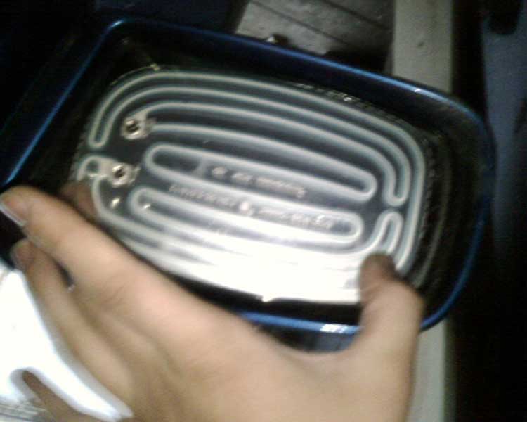

Вот че мне приехало! Под подогревом два куска двухстороннего скотча на который его клеить к зеркальцу

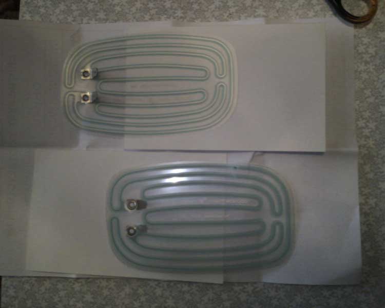

Надо было феном долго греть и при снятии и при последующей установке. Где-то на форуме писали про это гемор. А сами элементы соответствуют размеру зеркала? Может сможешь наложить их на секляшку и заснять? Хоть телефоном...

Во! Оно один в один по зеркалу!

Ребята смотрите осторожней я себе эту хрень поставил одно зеркало сразу по спирали этого нагревателя так и выгорело а второе на следующий день нагреватель "оникс" теперь зеркала с такими спиралями все скозали типа скотч нетот использовал потому что брал их на рынке, цена у производителя 46 р типа скотч и сам нагреватель ! вот теперь купил вставки от десятки антибликовые хочу вырезать новые и уж лучше без подогрева!

В общем клеил я их на неродной скотч из за того что на рынке мудаки при покупки их оптом сэкономили и взяли без скотча а мне скозали что строительный подойдёт вот он и неподошол был слишком тонкий при нагреве скотч поплыл и получилось замыкание дорожек на зеркало оно токопроводящее, но в конторе объяснили что те придурки и что уних спец скотч! а я так и езжу с облезлыми зеркалами а были как новые ни царапинки вот вырежу синенькие из десяточных и поеду к ним в контору (они отовики и нехотят продовать меньше 500шт.) но мне посочуствовали и скозали приехать там и подберём. Так что оккуратней! нивкоем случае их неизгибайте лопается напыление(нагреватели!)
