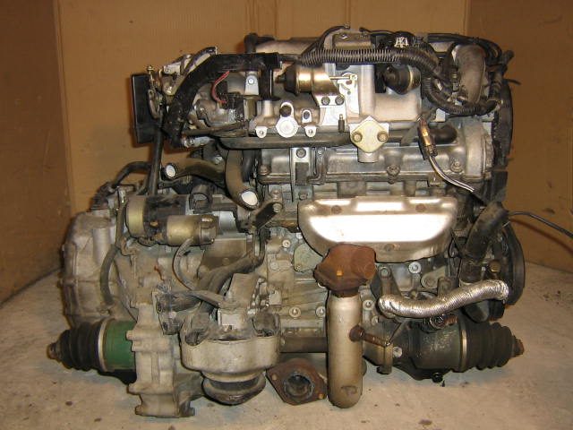

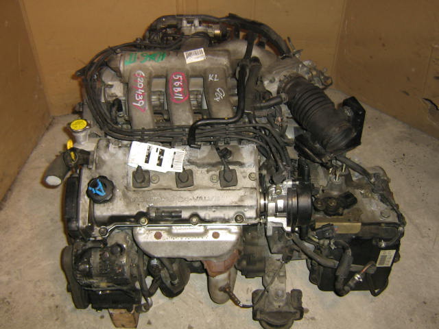

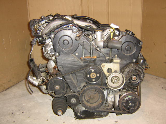

Вот такой мотор мне отправили.
Что скажите по состоянию и комплектации, а то я не особо разбираюсь в этом.
зы мне кажется, что какой-то он "укатанный"... но это чисто по внешнему виду.

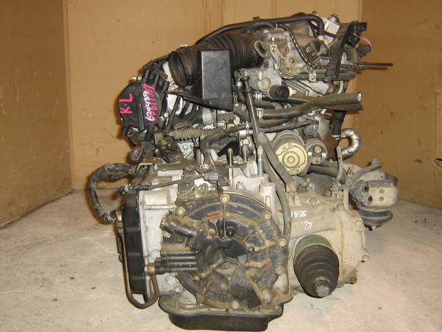

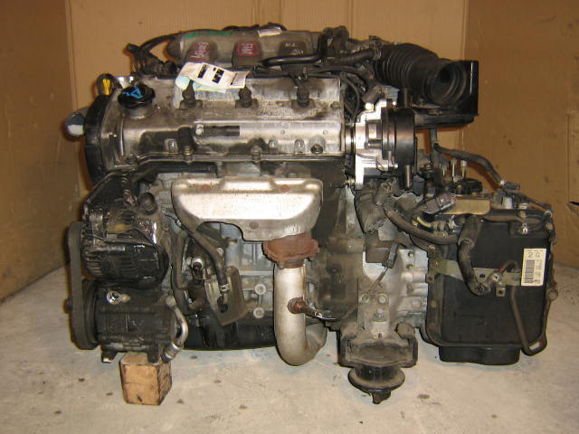

Продолжение...

10 янв 2007 16:47
Не определишь по внешнему виду))
Когда приедет, ребята снимут поддон и клапанные крышки - вот тогда станет ясно, в каком состоянии ЦПГ.
По фото можно только сказать, что ремням пиндец. Но это скорей всего от времени, а не пробега.

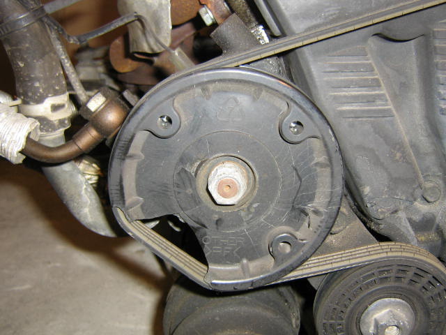

Сообщений: 3570
шкиф сломан... судя по ремням потресканым ремням пробег не меньше уж 100т... хотя может он лет 5 валялся просто где-нить х.з.
обычно двиги более тщательно моют и они выглядят получше...

10 янв 2007 17:50
Сообщений: 367
В компании сказали, что двигатель успешно прошел испытания.
А так, мотору 10 лет, думаю что пробегал он не меньше 100 т.км.
А поломка шкифа скорее всего была при транспортировке... хочется верить.
Что (судя по внешнему виду) необходимо менять в двигателе?

10 янв 2007 18:35
По мне так 100т для контрактника многовато будет, хотя вскрытие покажет.
Нету трубочки для вентиляции головок, надеюсь от К8 подойдет, а то денег стоит.

10 янв 2007 21:27
Сообщений: 367
Постараюсь выяснить пробег мотора, но сам понимаешь, "уработать" мотор можно и за тысяч 10, особенно если за маслом не следить, а у этого мотора, судя по подтекам масло было :D
А так, действительнор вскрытие покажет.
По-подробнее, а лучше,если возможно - нарисуй на картинке где она должна быть.
Вoris_MX писал(а):
Так тебе его вместе с коробкой отправили?
Фиг знает, никогда не видел коробку автомат - это та "байда" что на картинках file16346759.jpg и file13378315.jpg справа?
Уточну у отправителя.

В общем мне удалось выяснить следущее. Двигатель фотографировали на испытаниях и не был разкомплектован, соответственно придет он ко мне без коробки автомат.
Правда мне не пнятно, как они проводят испытания на моторе со сломанных шкифом и отсутствующими (как вы писали выше) трубками?
