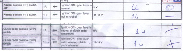

взято из воркшопа:
http://www.mx-3.com/manuals/showimg.php ... F2-158.gif
http://www.mx-3.com/manuals/showimg.php ... F2-159.gif

Точно, дурак - я ) Теперь точно вспомнил, что прозванивал - наличие сигнала между контактом мозга и контактом датчика сцепления на педали.
2Lexx У тебя, кстати, меряли еще год назад.
Теперь, в принципе, вырисовывается более ясная картина. 1) дико моросил датчик сцепления - его я снял, езжу без него. Но на старом двигателе это проблему не решило, значит также болел датчик нейтрали. Когда менял двигатель, менял и коробку (датчики на ней стояли живые), вроде проблема должна была уйти, ан нет ;) а почему? а вот потому, что когда с мозга на мозг переставлял проводку, не прицепил массу для МТ. Теперь вспомнил - у меня тупо закончились широкие клемы в фишке, я и забил тогда.
вот распечатки из автодаты, по которым я мозг подключал.
m2.jpg [ 14.68 | Просмотров: 1276 ]
m1.jpg [ 40.46 | Просмотров: 1272 ]
