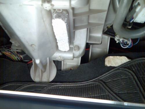

Так изначально выглядит корпус испарителя
042.JPG1.JPG [ 18.16 | Просмотров: 4537 ]

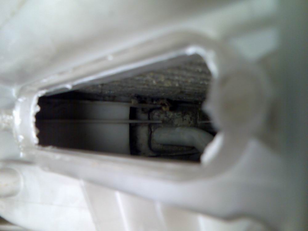

17 окт 2007 07:21
А так "оно" выглядит внутри после "продырявливания"
044.JPG1.JPG [ 37.92 | Просмотров: 4532 ]

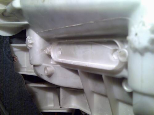

17 окт 2007 07:33
А вот ента уже готовый результат! С пенопластовой пробочкой
045.JPG1.JPG [ 27.18 | Просмотров: 4535 ]

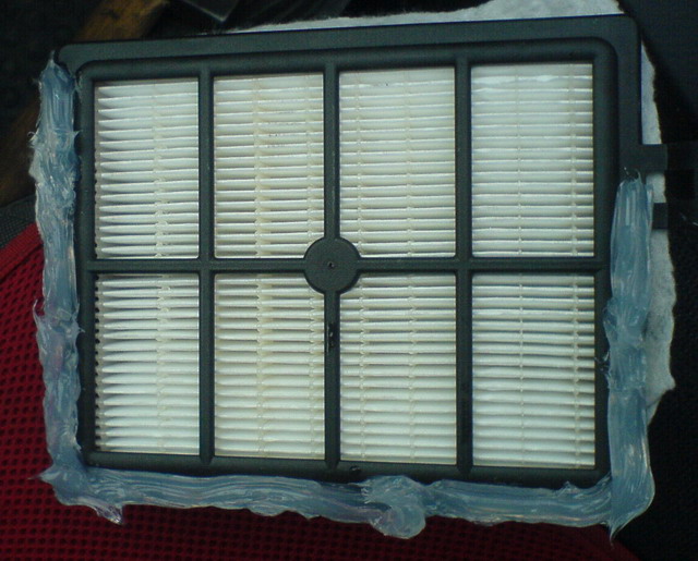

Снял дворники,вскрыл пластиковую защиту,добрался до воздуховода,на входе, обмазал края фильтра герметиком,прилепил его теда,промазал все щели изнутри,предварительно сняв мотор печки,всё протёр от пыли,помыл лопости вентилятора,всё собрал,подождал пока высохнет. Теперь на 4-ой скорости поток воздуха,как раньше на 2-ой .Я огорчён,ну что же сделать то?
И может ли от такой нагрузки сгореть мотор печки????
Комментарий к файлу: Вот такой фильтр
DSC02087.jpg [ 106.12 | Просмотров: 3516 ]

Да, встречаются такие фильтры в пылесосах и в другой технике (медицинской или атомной). Но т.к. они имеют довольно большую плотность, то, например, пылесос, оборудованный фильтром НЕРА должен иметь большую мощность эл. двигателя, чем такой же, но имеющий обычный фильтр. Поэтому т.к. этот фильтр наверное не дешевый, то ИМХО надо убедиться, что моторчик нашей Мазды будет достаточно нормально продувать фильтр НЕРА, а то будет холодно в салоне или еще какие-то проблемы с обогревом или кондеем возникнут

wolf, прежде чем ставить надо было подумать о том, какая мощность у электродвигателя в пылесосе и у электродвигателя печки :fool:
Разница раз в десять, наверное.
Купи фильтр нормальный автомобильный баксов за 10-15, и поменяй вместо пылесосного своего (ну, или моторчик печки поменяй на пылесосный :lol: :ROFL: )
У меня стоит уже месяца два фильтр от VW, я доволен как слон - пыли нет, поток воздуха практически не изменился, вверху страницы об этом написано.
С мотором твоим, по идее ничего не должно случиться... ну не считая того, что на 4 скорости износ побольше, чем на второй что с фильтром, что без.
