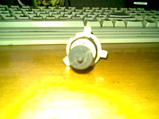

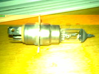

Может кто нибудь знает имя такой лампочки? На ней написано только мощнасть.
06012010(003).jpg [ 13.8 | Просмотров: 5930 ]
06012010(004).jpg [ 15.38 | Просмотров: 5930 ]

Н4

может у тебя такого стандарта? http://www.avenirauto.ru/goods/id5120000.html АВТОЛАМПА HB2 12 V 60/55W 160 руб стоит одна Германия. Заметь это не H4, хоть и похожа.

это лампа от праворукой GD найти у нас её практически нереально, только замена фары( у меня была одна такая фара-заменил

ИМХО
фары бывают леворукие - праворукие
а лампочки? да им до фени в какой фаре торчать
