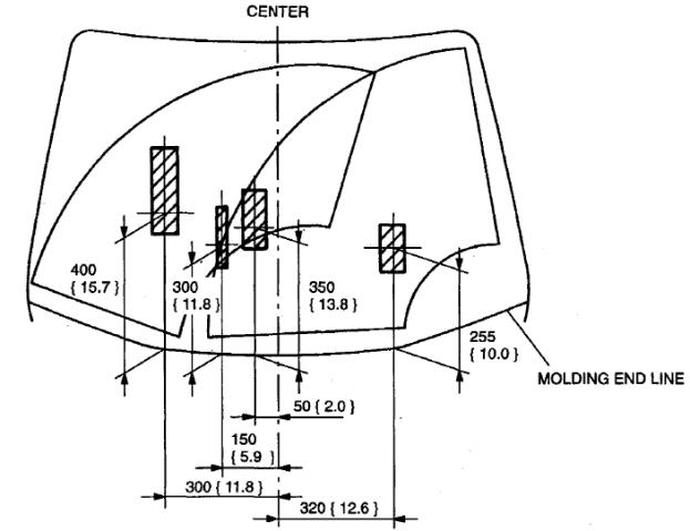

От Протеже
С какой стороны здесь тогда ?

19 фев 2008 17:31
eXXXtremal, Только у нас самая правая струя (со стороны капота) на скорости улетает выше и угол остается сухой
19 фев 2008 17:42
даже не то что бы выше а даже левее чем положено (со стороны капота)

maUGLY, за обсуждаемый угол должна отвечать метка С. А вид со стороны капота.
Должна, но не отвечает :(

Sua, +1.
Есть подозрение что если выставить по рисунку, так у меня вообщся вся водительская сторона будет грязная... Зато пассажир будет смотреть через кристально чистое стекло в лицо своей смерти, потому как водитель едет на ощуп.

19 фев 2008 22:38
Сообщений: 689
Откуда: из Минска я...
Исправил :oops:
Помню, что самая нижняя попадает в левый нижний угол, право и лево перепутал :D
Вид со стороны капота, у меня сухих зон не остается.
