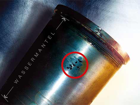

что за кавитация?

не похоже это на кавитацию...где ты тут увидел её???

Кавитация в двигателях
Некоторые большие по размеру дизельные двигатели страдают от кавитации из-за высокого сжатия и малогабаритных стенок цилиндра. В результате в стенках цилиндра образовываются дырки, которые приводят к тому, что охлаждающая жидкость начинает попадать в цилиндры двигателя. Предотвратить нежелательные явления возможно при помощи химических добавок в охлаждающую жидкость, которая образует защитный слой на стенках цилиндра. Этот слой будет подвержен той же кавитации, но он может самостоятельно восстанавливаться.
Во чего про кавитацию, пишут!!!! :)

Сила разрушения - кавитация на поршневых гильзах.
S10_de.jpg [ 16.35 | Просмотров: 3296 ]
