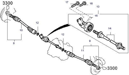

Всем здрасте!
Провел я тут исследование на предмет асвы. Вот что дает их таблица
MODEL ENGINE AT/MT CC YEAR YEAR RIGHT O.E No.R LEFT O.E No.L

Судя по чертежу SHM-001 и SHM-003 по размерам и кол-ву шлицов одинаковые.

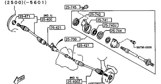

Оригинальная Маздовская маркировка по экзисту:
N применимость
GA24-25-700 - снят, аналог SHM-003, Mazda 6 GG 2002-...

Поиск по SHM-001 дает кучу аналогов, в том числе G560-25-700( которые тоже различаются буквой A-E, для 626 GE), GA09-25-700 (626, MX-3, Xedos), G83010P (japan cars)
Фууу, так к чему это я?
Выходит по всем этим перекрестным ссылкам, на GE должны подходить G560(562, 566)-25-700(A,B,C,D,E), GA09-25-700(A,B,C), SHM-001 ( а судя по размерам то и SHM-003 и аналоги от шестерки). Но это конечно только ИМХО. Возможно что асва влазит хоть куда после обработки напильником и кувалдой :)
На GD, GV - G003-25-710 (A,B,C,D)
Больше всего интересует, что за G83010P. На польском сайте japan cars(если верить экзисту - тот-же intercars) http://sklep.intercars.com.pl для 626 нашел G83010, что является шрусом от производителя NKN. Кто нибудь может просветить в данном вопросе?
По поводу замены на Кларусовский промвал (0K9A425700 для всех кларусов с двигателем 2.0, и 0K9A025700- с двигателем 1.8 ) ясности нет, вроде и маркировка похожая, но как-то ссыкотно пробовать на себе, хотя не исключаю и такой вариант. Я понимаю, что по схеме трудно судить, но внешний вид вроде немного отличается. Еслиб нашелся герой, который измерит вал и посчитает шлицы - тогда да, уверенности поболе будет.
В общем вот такое эссе получилось.
