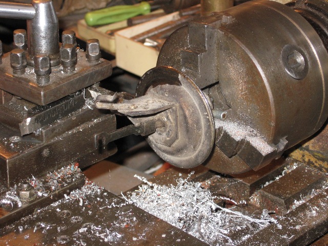

На токарном станке разрезал вакуумник на две половины. Мембрана по кругу сгнила. Фотки все будут.

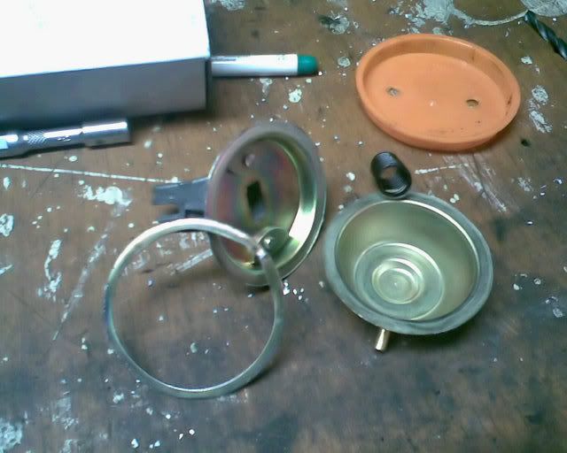

Сейчас вытачили кольцо из люминия, в нем насверлим 12 дырок под винтик 2ку, сделаем разрезной вакуумник :) мембрана там не просто резиновая, а прорезиненная ткань. Побриру резину, куплю болтики и соберу.

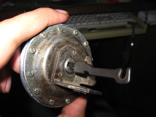

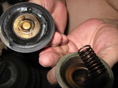

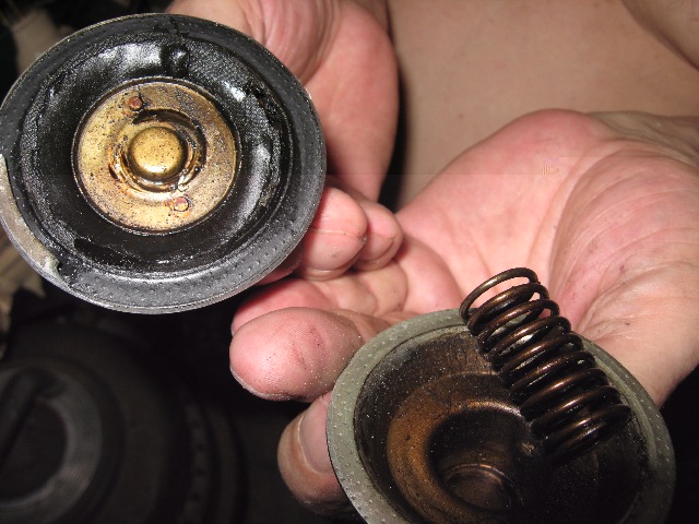

Вот.
Комментарий к файлу: Открытый вакуумник
5.jpg [ 106.88 | Просмотров: 3270 ]

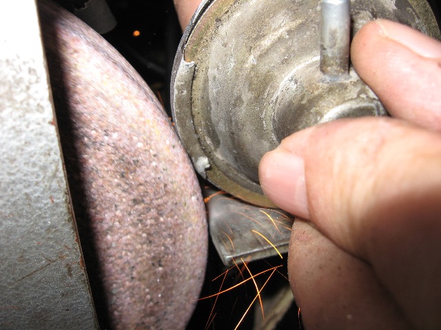

Комментарий к файлу: доводка
4.jpg [ 107.07 | Просмотров: 3267 ]
Комментарий к файлу: НА такарном станке
2.jpg [ 150.99 | Просмотров: 3272 ]

Вот что получилось, завтра поставлю.
Комментарий к файлу: Разрезной вакуумник
7.jpg [ 81.59 | Просмотров: 3833 ]

Работает!

От чего мембрану подобрал?Как с заклёпкой справился?Не сгнила-ли пружина? Отпишись подробнее,думаю многим будет интересно. :)

Значит с начала.
Что бы снять вакуумник, нужно разобрать и снять трамблер. Попутно можно все смазать и почистить. Вакуумник держится на 2х винтах.
Достаем его.
Разрезаем по кругу, можно на точильном круге аккуратно, можно на токарном станке.
Пружина там не может сгнить, там пары топлива, они не допускают коррозии. Зато от этих паров запросто разлагается мембрана, которая сделана из прорезиненной ткани. Вынимаем то что осталось от мембраны. Мембрана в центре зажата между тарелкой пружины и тарелкой штока. Дремелем, кругом, надфилем пофиг чем главное аккуратно срезаем 2 заклепки которые держат мембрану между чашками.
Резина самая простая от камеры колеса. Она вобщем подходит.
Дальше резину на клей и на 2 винта 2ки. Винты спиливаются и разбиваются что бы не раскрутились.
Потом есть 2 пути, или просто скрутить 2 половинки насверлив дырок под винты, или выточить кольцо, которое будит предавать жесткости. Я выбрал с кольцом. Люминевое кольцо 2 мм толщиной и 12 винтиков на 2 с гайками. Мембрану на герметик и закручиваем. Собственно все :)
Главное не забыть поставить пружину и правильно ориентировать рычажок относительно крепления вакуумника.

Да!Технология зачёт! Нов качестве диафрагмы всётаки надо использовать сходный материал по качеству(от нашемарок),у меня например после реставрации на опеле живёт уже около 10 лет(вижу его периодически до сих пор!)Tigr! Прислушайся,у тебя всё есть. :)
