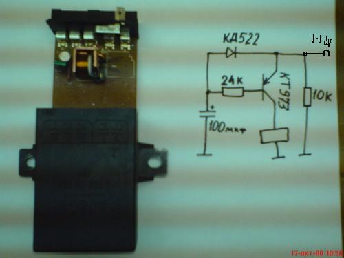

Ну наконец-то дошли руки!
Изваял я сей девайс,который при включении зажигания включает на несколько секунд бензонасос,потом выключает,если не собрались заводиться.
Собственно одновибратор и реле!Схему абсалютно упростил,на столе работает!В воскресенье будет инсталяция в авто.

vliv, я конечно в этих схемах чайник, но чегой-то меня смущает, что ни одного плюсового входа на ней нету, только масса везде цепляецца. :oops:

Блин!Не дорисовал:эмиттер транзистора это +,контакты реле замыкают проверочный разъём бензонасоса-тож не нарисовал,просто сегодня с утра придумал и сделал :pardon:

А для чего нужен резистор в 10к?

Диод и этот резистор-цепь разряда конденсатора.Так полагается. :)

А, я просто забыл ТЗ - выключиться после некоторого времени работы :-) Тогда по ходу величинами конденсатора и резистора должен регулирваться интервал работы реле.

Заряд кондюка проходит по цепи:+, переход Э-Б,резистор 24К,время заряда это и есть время задержки,подбирать лучше кондюком. :)

vliv у тебя кандер на сколько? 16В100мф?

Не меньше 16V,оптимально на 25V,у меня задержка получилась 6-7с,но т.к. схему упростил до безобразия,ёмкость надо подбирать эксперементально,ещё время задержки будет немного изменяться от темпиратуры,но это не хронометр,по этому не критично,ещё раз скажу-мне помогла перемычка на проверочном разъёме бензонасоса,по этому я законетелил такую вот автоматику. :)

Кто будет повторять мою схему-обновление: диод кд522 надо заменить на кд208,был отказ,продлжаю следить :)
