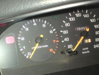

denis, ага, звук спортивный, тахометр в узел заворачивает... а я тут прибедняюсь :D
но плин, че не едет-то? ручник?
DSC00753.jpg [ 68.68 | Просмотров: 2199 ]

ps ну стрелку ты мастерски завернул,много стритрейсеров позавидовало бы... :D
Прикольная фотка, надо ее в Спидометры запульнуть. А ручник то на самом деле горит, не замечал? :lol:

denis писал(а):
я вон недавно на первой\второй,половине третьей передачи от нового сеата леона 2.0 уехал на пол кузова :D
не издевайся :evil: :D
(да, вечером в выходной - легко).
shrm, с пометкой "угадайте что не так" :P

Млин ! у меня на Х9 на днях после ремонта, заглушил двиг на 4к стрелку так же завернуло ...и чтоб не разбирать панель трахался пол часа с магнитами :D

дк просто крутишь до 6-7т.об и резко сбрасываешь - схватывает и возвращается :D
