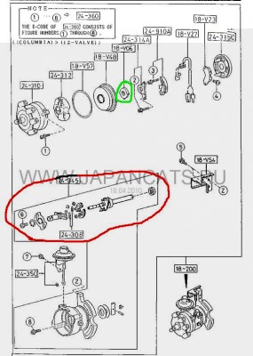

Купил новый коммутатор... но тупанул очень и разобрал распределитель((( Полностью. Собрал и видимо где то накосячил( Т.к. теперь форсунки прыскают - точно, свечки заливало, искра есть, а схватывать не хочет( В выхлопной хлопки слышны. Иногда очень громкие, как будто топливо уже на выходе згорает... Так что надо по новой все выставлять.
Zoom zoom
 Заголовок сообщения: Re: уже не заводится(( Зажигание | мазда (mazda) форум
18 апр 2010 20:01
Зарегистрирован: 19 ноя 2009 17:04
Сообщений: 104
Откуда: г.Пермь
Автомобиль: 626 GV
Сегодня еще на всякий случай посмотрел метки на коленвале и распредвале - все отлично. А вот с трамблером так и не разобрался, как же его правильно собрать((( Точнее не могу понять как собирается вот эта штука(на рисунке обведена красным). И какой стороной ставить ротор(обведен зеленым). Буду очень благодарен если кто нибудь подскажет что нибудь. Часа два точно сидел искал инфу - ничего абсолютно(((
