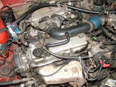

osmen писал(а):
Датчик температуры ОЖ обычно находится на патрубке к которому подходит шланг от верхнего бачка радиатора. Датчиков там может быть много, интересует двухпроводный, зеленый.
Нет такого датчика на патрубке...Повторюсь двигатель FE 8, 2.0i.
Комментарий к файлу: Вот мое подкапотное фото, возможно станет понятнее...
DSCF491811.JPG [ 185.3 | Просмотров: 1412 ]

adnext писал(а):
Бегунок, контакты на крышке тамблера чистил,форсунки распыляют, а не льют, свечи новые NGK, поставил с 3 лепестками.Сколько не смотрел не нашел датчик, скиньте кто-нибудь фото расположения датчика, коротый влияет на зажигание, буду очень благодарен.. :oops:
adnext писал(а):
ДЗ чистил карб клинером.Покажите мне где находится датчик ОЖ?
Спасибо.
Читайте пожалуйста не только последний пост, но и предыдущие... :beer:
Все что Вы рекомендовали давно сделал и ещё раз проверил, свечи с сероватым налетом...ДЗ чистил, искал подсос воздуха, пока ничего...Пробовал считать ошибки при помощи светодиода, Одна долгая вспышка и все...

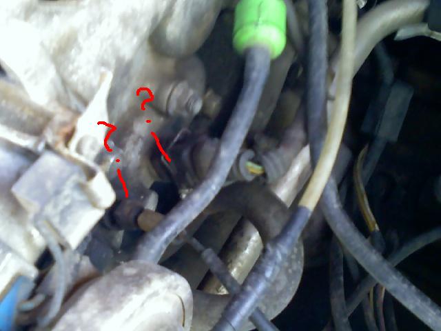

Артуриус писал(а):
А этот проверял?
Это датчик включения вентилятора, меня летом...С ним все ок.

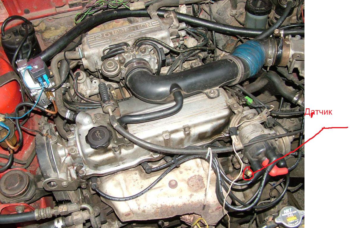

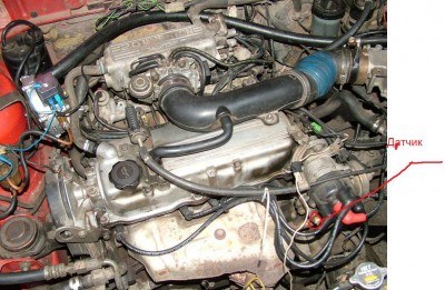

vliv писал(а):
Это датчик вкл вентилятора!
adnext,твой датчик находится за трамблёром на торцевой части двига,там два датчика температуры-на стрелку(один провод) и на мозги(два провода)! :)
Комментарий к файлу: Это они?
01-23-10_12311.JPG [ 52 | Просмотров: 1403 ]
Смотрел, чистил, снимал, никаких результатов, может смогли бы дать какие должны быть показатели, сопротивление и т.д.
Спасибо vliv`у за адекватные ответы... :good:
З.Ы. У меня такое подозрение, что за ночь все топливо сливается назад в бак и в рампе с форсунками ничего нет... Поэтому приходится крутить стартером и накачивать бензин в рампу...
Если так, то подскажите, а по возможности и покажите, где находится клапан... :beer:
