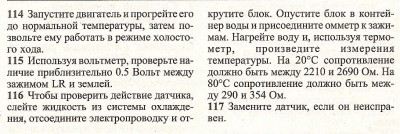

Вот что мне подсказали:
а как насчет температуры мотора?может быть такая штука,что сигнал с датчика температуры на мозги отсутствует или неверный и мотор работает в режиме прогрева постоянно с обогащенной смесью.проверь проводку и датчик.
Решил проверить, но как правильно проверить этот датчик?
В мануале написано так:
0216_ed.jpg [ 133.93 | Просмотров: 13986 ]
Кто-то делал это на практике? Какие значение правильные т.к. в другом мануале я встретил иные показания?

28 сен 2010 12:57
Ну и насоветовали %) . На полдня интима :D . Достаточно не снимая померить сопротивление на холодном и потом на горячем. Плюс-минус несколько Ом погоды не делают....
В книжке нашел что на GD два датчика ОЖ один за трамблером и один на радиаторе снизу. Какой из них проверять и что из них влияет на смесеобразование?

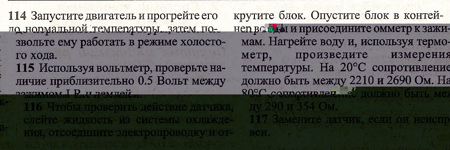

Измерял я сегодня показания своего датчика температуры...
На теплую:
Изображение Изображение
На прогретом моторе:
Но вот когда включился вентилятор, показания сдурели:
Показания снимал с зеленого датчика, тот что леве одноконтактный и идет на приборку:
Я так понимаю с датчиком у меня все норм.
Тогда что еще может выдавать ошибку №17 и бензожер до 14-18 литров? Зажигание регулировал, стоит 6 градусов на опережение.
P.S. Для тех кто не может найти метку (я был в их числе), таки нужно пройти наждачкой по шкиву и вы ее увидете. У меня она имеет такой вид:
