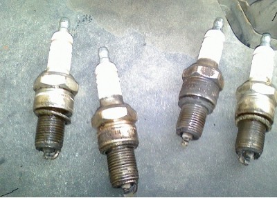

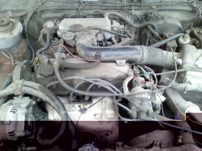

сфоткал мотор и старые свечи,интересует Ваше мнение по их поводу

Мотор выглядит как обычный FE с GD, только слева генератор, как то по другому здесь установлен.

по другому может потому что кондей под ним?
а что насчет цвета свечей?

Я вот с фото не пойму это что нагар или масло с грязью на электроде

на электроде грязь,горячие были поранял на асфальт,а так чистые ,а цвет наверно плохо передался,я бы сказал что светло серые (мышиние как-то так)

спасибо за ссылку
у меня по ходу 1 вариант,но это опять же с поправкой на фотки и монитор,хотя фиг его знает и н 3 похоже,но на бедной смеси вряд ди такой расход был бы (я так думаю,может и не прав)

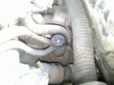

да еще вопрос :
к пробке бензобака идут две трубки,которые сходятся в одну.
зачем нужна тонкая?

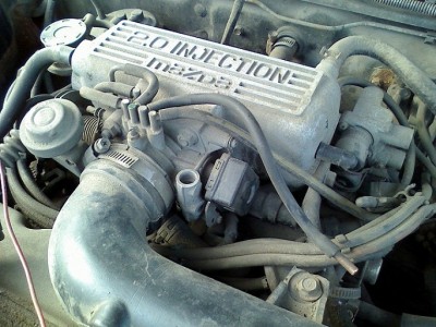

извиняюсь за назойливость,появилась пара вопросов:
что это за фигня круглая посередине на первой
куда должна была идти рубочка на второй картинке
DC100930002.jpg [ 119.9 | Просмотров: 1394 ]
DC100930001.jpg [ 188.77 | Просмотров: 1394 ]
