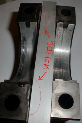

Изношенная крышка

вкладыши в мясо. Вовремя же ты задумался по ремонту. Купить отдельно крышку - ну не знаю, так делать не стоит, к каждому шатуну идет своя крышка. Попробуй на разборке подобрать такой же шатун с крышкой(такой же значит чтоб вес был одинаковый(электронные весы), в твоем случае просто шатун без крышки)

Костян 626 GE s писал(а):
у меня мысля всё-таки ещё и крышку отдельно на разборе купить , как думаете стоит ?
Крышки и блок это единый комплект, если даже и продадут отдельно, не факт что она хорошо подойдет по соосности.
Лучше тогда брать сразу блок вместе с коленом и перебирать движок.
Упс. не верно. Речь то про коренную крышку. Извиняюсь.

тогда вопрос: на крышке износ показан, а что на колене то?

Автомобиль: mazda 626 GE
колено вроде норм , там типа фаски как на соседних, у меня брат движки капиталил , говорит покупай полукольца , износ на крышке ещё позволяет вставить полукольцо , выпасть не должно , вкладыш тож тока на фотке страшный получился , в реале он вроде норм :)

в принципе сейчас любую поверхность можно восстановить. Например наплавкой(наваркой) с послед. мех обработкой поверхности в размер. Думаю в Питере не мало кантор которые подобным занимаются.

вкладыши однозначно под замену. Они все в раковинах. Брат тебе это обяз. должен был сказать.

Насчет шлифовать конечно найдется, а насчет наварки-сомневаюсь.. я где только не искал, даже в Белоруссии выяснилось нереально найти контору на наплавке \напылению.. А колено должно быть изношено.. ну просто обязательно изношено...иначе не бывает.. и каналы смазки в блоке проверять надо.. на ровном месте вкладыши из постели не выбрасывает..это проблемы смазки..

а с чего ты решил что вкладыши из постели выбросило? Выпало полукольцо потому что подизносилось а в этот момент двигатель получил немыслимые нагрузки , в обед приехал на заправку и пока то да сё все выезды с заправки бетонными блоками загорадили и асфальт на дороге ложить стали , я машину оставил и домой пошёл , вечером прихожу , асфальт положен , блоки тож на месте , и нет никого , я на заправку трос купил , блок бетонный зацепил и давай его валохать , машина конечно была в шоке , вот тут оно и выпало :D

Ты серьёзней к этому отнесись,я,честно говоря,разбитых посадочных мест под полукольца не видел,это либо чудовищное разгильдяйство сервиса,либо мотор конкретно стуканул,сделал бы замеры шеек-ремонтный размер-стучал движок,нормальный-сервис накосячил,ну и попутно рекомендацию от спеца

Vliv что толку замеры делать , на вкладышах цифра 3 , т е последний ремонт , далее идёт замена колена , но сейчас оно без задиров и т д , может всётаки получится - вставлю другие полукольца , поезжу 5(с выпавшим полукольцом ездил пару месяцев как минимум) дней до выходных , вскрою поддон и может там не будет полукольца?
