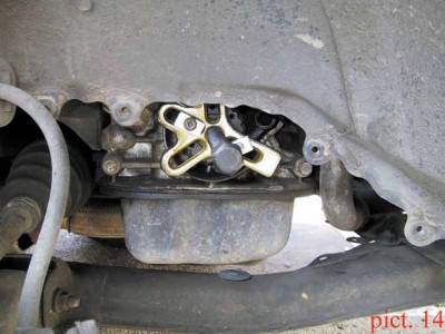

Еще такой вопрос, кто-нибудь менял передний сальник коленвала. Если менял то подскажи как там снимать шестерёнку и сальник, а то нигде найти не могу :unknown:

Если шестерня не снимается и прикипела, то есть такие съемники, а сальник сними с помощью саморезов, вкрути их в сальник и за них вытягивай.
47f4a02e8d4ad59d5c50e44c44c6db9a.jpg [ 58.63 | Просмотров: 4218 ]
А подушку надо снимать или так можно подлезть. И где взять такой съёмник и сколько стоит примерно.

Смотри порядок действий как при замене ремня ГРМ, съемник может и не понадобиться, может и руками снимется.

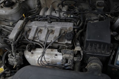

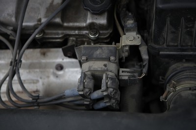

Всем привет!
Друзья, подскажите, собрался покупать контрактный движок, но тут меня смутило несколько пунктов.
1. Я так и не понял какой у меня двигло: катушечный или трамблерный
2. Если он все таки катушечный (моего года трамблерных не встречал в каталогах), то везде куда не сунься, написано: Катушки сверху. И то что на свечах, непонятная лабудень для меня.
У меня же (видно на фото), сверху, кроме высоковольтных проводов ничего нет, провода уходят в какой то блок (мне он не показался трамблером, но и катушками тоже - я ноль в этом).
Подскажите пожалуйста, что за двигло у меня. То что он FS я знаю. В каталогах пишут FSDE, это тоже самое или в чем то отличие?
В общем надеюсь на Вашу помощь.
Спасибо!!!
P.S.: Машинка моя: Кузов GF, 99-года выпуска, коробка автомат.
IMG_7709__.jpg [ 119.18 | Просмотров: 3801 ]
IMG_7711__.jpg [ 169.21 | Просмотров: 3801 ]

А похоже ли то, из чего у тебя растут ВВ провода, на трамблёр? ;) Трамблёр 1 концом крепится на двигателе, уходя внутр. А у тебя там кронштейн и отверстие в двигателе заглушено. Да и не было на GF двигателей с трамблёром.

Ну тогда если он катушечный, то как быть, если я куплю двигло с "катушками сверху" и буду сюда ставить. Смогу ли я мозги подключить? На фотках в каталогах, то что у меня от куда растут ВВ провода, этой штуки нет вообще.
 Заголовок сообщения: Re: Преображение 626 GE, а также установка контрактного FS-DE | мазда (mazda) форум
19 окт 2012 15:21
Сообщений: 1238
Откуда: Nizhny Novgorod
Ща кто-нть более опытный придёт. А вариант купить с навеской, косой и мозгами? Но я бы поискал с катушками не сверху (если я правильно понимаю, то это когда на каждый цилиндр стоит своя катушка), а такой, как сейчас. Должны быть.
