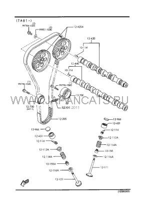

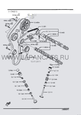

Без цепи два вала наружу вылезают (если про Z5) Конечно отличаются отверстием под второй вал. Примерно так..
То Serg.. четырех страниц объяснений мало?.. может создать мегатему и поместить в ФАК?
С 94 года разработчики ставили на эту модель цепь, а в 98 году взяли и влепили ремень на тот же движок. И делали такой вариант целый год.. :) Потом модель сняли с конвейера. Действительно загадка. И что же они хотели этим сказать? Каков был смысл их тайного месседжа? Прям загадка века.. :)

Вряд ли .. блок одинаков. В обоих вариантах твинкам ибо два вала. Просто крутить их можно по разному. Причем поменяв шестерню коленвала и ремень ставить можно и вариант с цепью и вариант с ремнем.. Кому что ближе.

Угу.. ширина головки равна ширине блока. На куче японских головок нижнее полуотверстие под вал закрыто штатной заглушкой полукругом.. на герметике с завода.. :) Меняешь крышку (с отверстием), вытаскиваешь заглушку, меняешь вал (с внешним шкивом) и вуаля.. вариантов исполнения железок у японцев море.. конструктивом заложена универсальность (на праворуких кузовах часто есть отверстие под рулевой вал и кронштейны под педали для леворукого исполнения машины) Или еще.. на больших седанах Тойота Краун стоит такая же АКПП как на многих Марках, Чайзерах, Крестах, Круизерах, Сурфах, Лексусах.. отличаются только колоколом. Цена на рынке отличается на порядок.. :) Ей богу, не стоит ломать голову над этим, японцы-они такие затейники.. :) На старом Тойопете (предок Тойоты) из боковых стоек кузова выдвигались указатели поворота в виде семафорных флажков.. Выдвигал водитель в движении. У них восточный менталитет, их понять трудно. А вы все.. цепь.. ремень.. :) .
